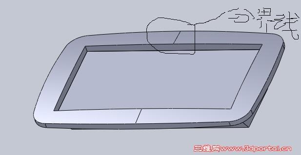

[求助] 特征镜像之后为什么多了一条分界线
发表于 2010-9-20 14:02:42 | 显示全部楼层 |阅读模式 来自: 中国上海
小弟学SW不久,镜像特征发现多出来了分界线,检查了半天也不知道问题出在哪里,请各位大侠指教!!!7 t  \5 Q: a! }) u3 q( i, a; V
100920.jpg & d, M0 r+ M- J' ~& V& ]
SUO_BSH_100920.rar (113.14 KB, 下载次数: 25)
发表于 2010-9-20 14:38:51 | 显示全部楼层 来自: 中国河北沧州
零件上平面可能与镜象面不垂直。
9 l: C* h8 g" a2 P整个零件为什么不一起作,非要镜象为何?
发表于 2010-9-20 14:50:55 | 显示全部楼层 来自: 中国安徽合肥
是不是为多实体,试着合并对象。
发表于 2010-9-20 15:01:26 | 显示全部楼层 来自: 中国北京
草图是不是隐藏2 s' |8 s* }, R  o
实体是否合并了?
发表于 2010-9-20 19:21:40 | 显示全部楼层 来自: 中国广东肇庆
面的问题,可能认为不是同一面
发表于 2010-9-20 20:09:55 | 显示全部楼层 来自: 中国山东烟台
没有发言权!未来版本的文件!
发表于 2010-9-20 21:12:11 | 显示全部楼层 来自: 中国上海
将“选项”——“系统选项”——“显示/选择”——“零件/装配体上切边显示”中的选项,由“为可见”改为“移除”。
发表于 2010-9-20 21:42:43 | 显示全部楼层 来自: 中国天津
好像你选择合并实体后就没有了吧/
发表于 2010-9-20 21:54:06 | 显示全部楼层 来自: 中国广东深圳
曲面不连续
 楼主| 发表于 2010-9-21 08:39:30 | 显示全部楼层 来自: 中国上海
8# w_hs1 ( p4 T" @, |' d' @$ i2 C7 }
谢谢,不过不是显示问题,镜像后最上面的曲面应该是一个整体的曲面,可是你再做其它特征,要选择该曲面作参考时发现不能整体选取(分为左右两个部分)
发表于 2010-9-21 12:49:59 | 显示全部楼层 来自: 中国重庆
# D; X& x: o5 J2 I
5 v1 ?% j9 i0 X3 H2 M0 M( m我回复的说是BUG
: J8 I1 Q$ P% z- q) ?% W结果让有权的人给删了
$ A/ g& @# U, u( H, ]- C) G( i- p3 w
1 L. f( |# F7 C楼主画的是实体
$ Y) I0 I9 @. \6 t! t) p  M如果不连续
; ]: T  ]3 `5 g" V+ y) V侧面上也应该有线才对
1 _# [; h$ {) q# u: \2 |) j
, {4 t+ s% w6 Z( M8 F0 v; l% Z不知道删我回复的那位兄台怎么认为的我的回复与问的问题无关
发表于 2010-9-21 13:15:45 | 显示全部楼层 来自: 中国广东深圳
UG也是这样的,说明曲面不光滑。如果分模的话,模具上会有一条细线
发表于 2010-9-21 14:54:45 | 显示全部楼层 来自: 中国河北保定
那就别用扫描,用旋转或放样吧
发表于 2010-9-21 15:25:54 | 显示全部楼层 来自: 中国广东深圳
可能是草图有问题吧
