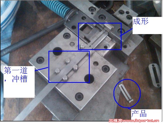

目前的工艺流程如下: 连续冲---振动研磨---镀黑锌
. p, E, T3 @! L6 d* z+ ?+ h4 g; E- L3 Y% k
目前,供应商做出来的产品,主要的不良是弧度不足,还有R1.5的折弯,时大时小。

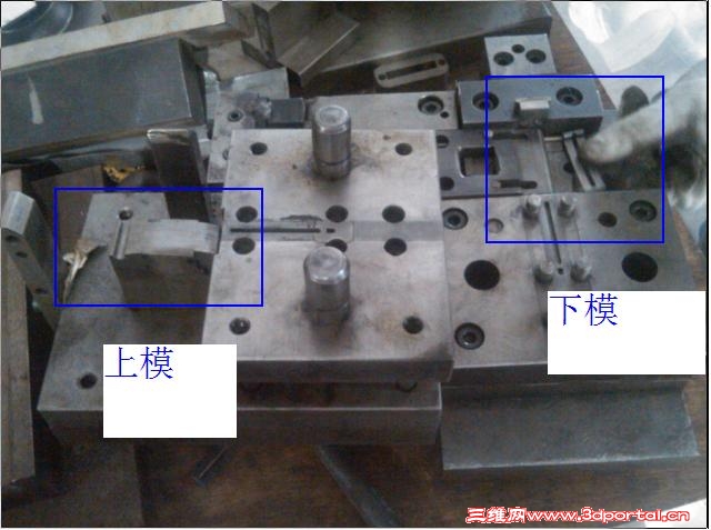

问题1:向这个厚度1mm,长度43.2, 材料65Mn, 用得着热处理吗?9 p6 n7 O( s( t1 S% w

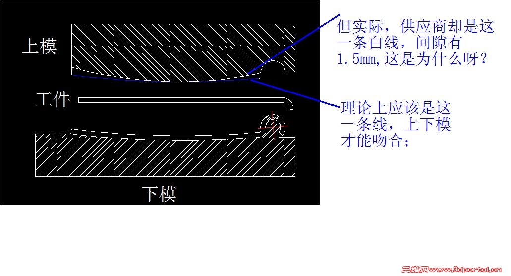

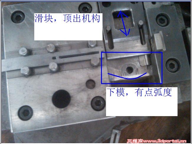

( N$ \  ?, v& ^* x" v问题2: 如果用冲压来做, 上下模如何设计? 供应商的设如图片2,连续模,第一道先冲中间的槽,还有旁边的半圆,以及头部预弯, 第二道,剪断,成形。 但是问题是: 上下模,设备有间隙,如图片所示,上模中,蓝色线是理论的线,但实际的线是白色的,与理论有1.5 mm的偏差,这是为什么?

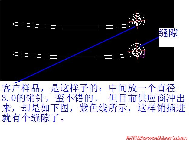

7 ?- K" }, ~  c% ?& R2 m问题3: 虽然有预弯,但是折出来的效果如果紫色线所示,那样,与理论要求( P5 M) ]: i+ f, _2 B6 t; \  Y+ h" n
差别蛮大的,且这样R1.5的间隙好像变大了。 有什么方法改变呢?

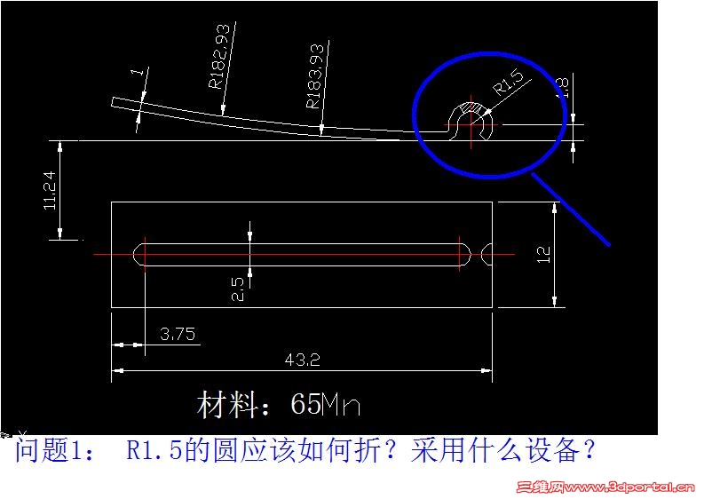

. Q& I9 ^# Z% w- I* d5 S6 @问题4: R1.5这个圆如何折?用什么设备比较合适?

: l1 |; X) s  w' B* i. u! u其二、冲压弧度不足问题, 这个大半径折弯问题, 折弯尺寸超差, 主要原因是回弹补偿问题,建议楼主检查一下, 可能的话, 建议后工序新增校正工序整形;# t+ J1 }9 r/ S8 i& X1 v) O
其三、R1.5圆卷圆不圆问题, 请检查一下预弯(这个工序很重要,通常为1/4圆)及卷圆工序, 个人建议楼主在成型工步上将压弧与卷圆分开;

1  65Mn是高碳合金弹簧钢,这是个板簧,压制成形后当然得热处理,才能保持足够的弹性。! Y; `$ n2 L+ B" [, \
2 ,3,4   误差的来源是材料压制后的回弹量,在模具设计时需要考虑这一回弹量,即用“矫枉过正”的原理设计模具。

      我想有想过在后道工序增加校正工序, 但是这道工序,但是总在想如何矫形,不知道你们是如何做的? 我心里是盘算,也是做个上下模,用普通的气动缸来推到上模,不知道可行否? 你们一般是怎么做的? 3 Z4 z& f- }2 Q  z. e, l
' Z1 \0 z" c" W     关于第三点: 供应商做的R1.5的预弯的确是不怎么样,没有做到1/4圆这么多,估计1/8-1/10吧。 它是一道做出来直冲,所以效果是不好。可是将压弧与卷圆,卷圆应该如何做呢 ? 如果还是按目前的方法,仅仅是单独独立出来的话,结局应该是一样的。所以有什么方法或设备可以达到这种小半径的卷圆呢??! N4 N; U- ^5 m/ n. N4 L
