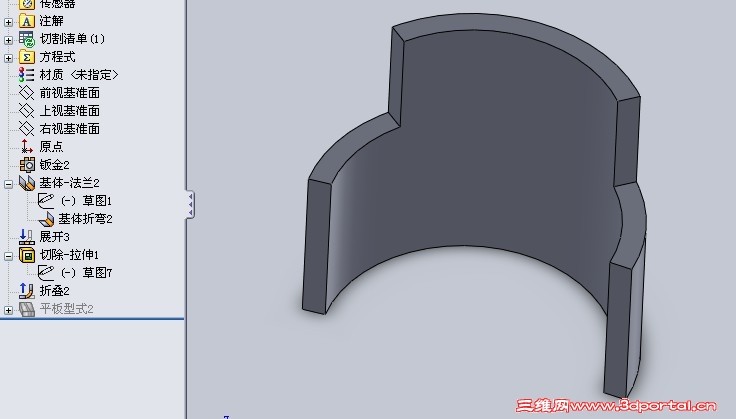

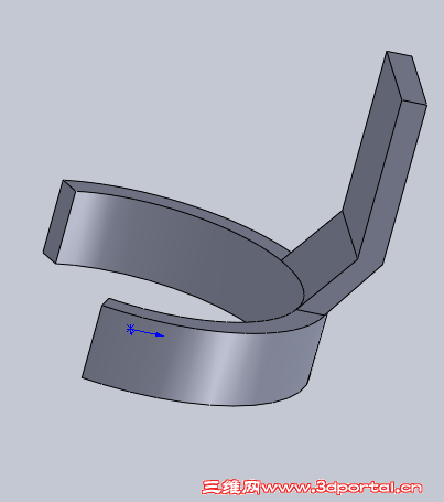

这个能不能用钣金做啊。。。不要求和这个一样,只要上面那段是直的,下面的是圆的就行。小弟从来没画过钣金,求教了
发表于 2010-9-19 22:57:49 | 显示全部楼层 来自: 中国福建厦门
呵呵,不知道是不是这样: 3KHSRFWC3~AVF0NA}6P8TOD.jpg

2 m" ?7 d5 v; q+ j% p最上面的那个小平面一定要是矩形,,。兄弟
发表于 2010-9-20 08:29:15 | 显示全部楼层 来自: 中国上海
如果精度要求不高就采用几块钣金焊接咯。

老兄,很肯定的告诉你,可以做钣金,但是不可以展开!
发表于 2010-9-20 12:18:02 | 显示全部楼层 来自: 中国广东深圳
不能用SW自带的钣金特征成型,可另加插件。
发表于 2010-9-20 14:40:45 | 显示全部楼层 来自: 中国上海
可以用多实体钣金
