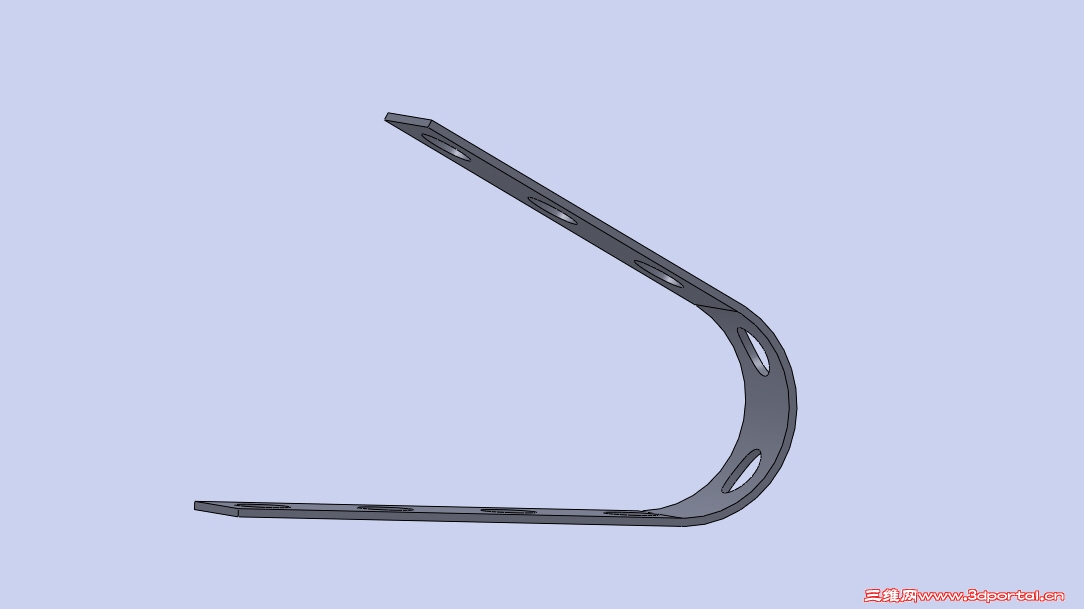

如图:如何在所有面上等距打孔?(孔距为50) 无标题.jpg

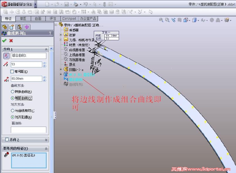

发表于 2010-9-19 16:58:04 | 显示全部楼层 来自: 中国陕西西安

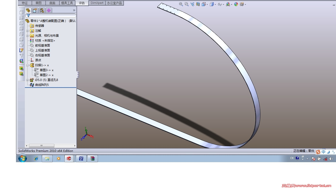

发表于 2010-9-19 22:17:57 | 显示全部楼层 来自: 中国上海
用曲线曲面的方法

发表于 2010-9-20 13:07:14 | 显示全部楼层 来自: 中国北京
楼上正解,曲线阵列。

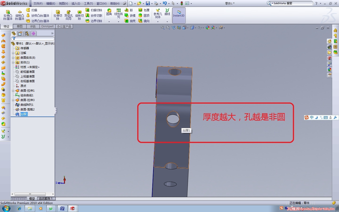

 楼主| 发表于 2010-9-20 14:37:28 | 显示全部楼层 来自: 中国山东日照
发表于 2010-9-20 15:43:53 | 显示全部楼层 来自: 中国上海
楼主说的是,确实会遇到厚度越大,孔会在外表面变形的情况,
