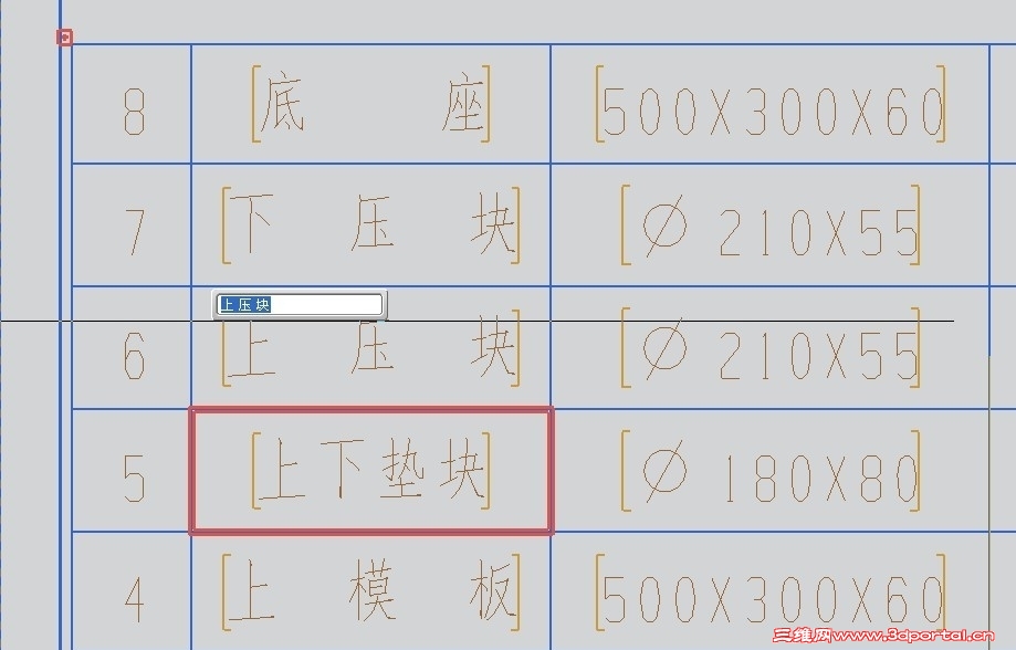

各位朋友:我这个是在装配工程图里的零件明细表,
# R" q7 X$ \# [  i- e5 I* l7 |. ^8 y我 想请教一下,怎么样才能把单元格里的中括号去掉? 1009180731c4b732bc66469ca3.jpg

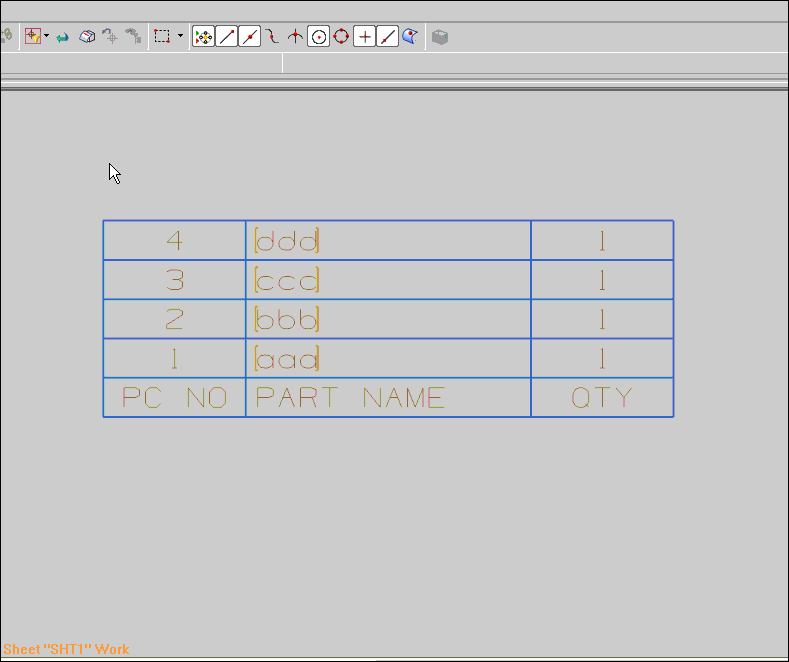

发表于 2010-9-26 13:13:29 | 显示全部楼层 来自: 中国浙江杭州
首先,分析下原因,这个中括号是因为表里面的内容是手工输入的问题造成的。  Y- U* W( y+ Z( k! `
其实很不赞同楼主手工在明细表输入文本的做法。通常做法都是将组件赋属性,明细表直接读取属性就好了! e6 r3 j2 a8 C, [9 b; \! H
解决方法如下图。选中明细表,双击或右键选样式,然后去掉高亮显示手工输入的文本项2 ~; F/ K) A& E" q; Y$ w6 o1 T$ E( B3 g
