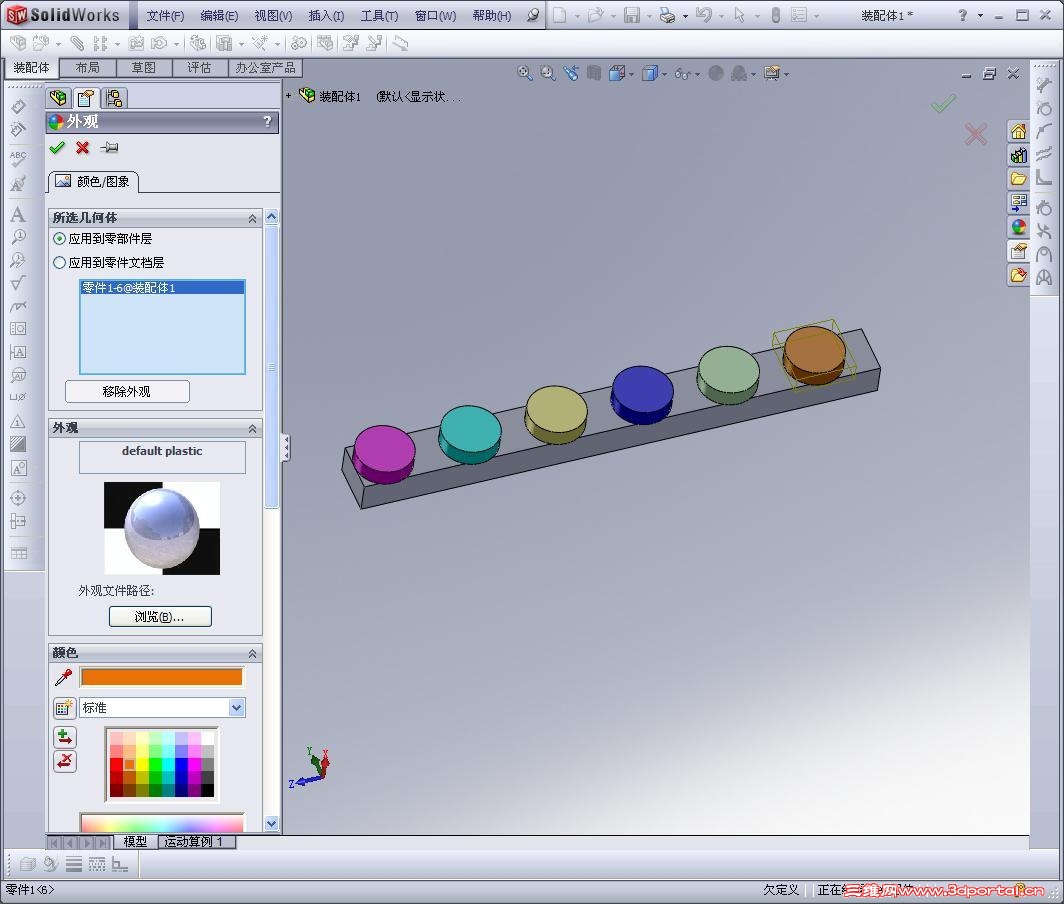

在装配体中,陈列生成的零件,怎么样解除陈列生成的零件与原来的零件之间的关系啊,比如说,我想在这些零件中让个个零件的颜色不一样啊。我一改就都了。忘大家帮忙解决下。8 f0 B' k' t/ v! a4 J# I  v
在装配体中怎样插入图片啊。

, u! z% C- \2 E# }% g+ O1 l9 g选中陈列中的某一个零件,右键单击后出现“外观”的图标,选择一个选项“body”后,如图中所示,(重点)选中“应用到零部件层”,默认的是“应用到零件文档层”,选好自己需要的颜色后确定即可。
8 y/ q/ ^/ S& e  c$ a
7 ]1 r* C, \! C; q: Y  ~) H3 A如果需要插入图片的话,则选中“浏览”按钮,选择你需要的图像文件(常见的图像格式都支持),确定后系统自动为你生成对应的p2m文件。目前使用后的缺点,感觉是插入的图片幅面不能够调整,数量也无法调整。
