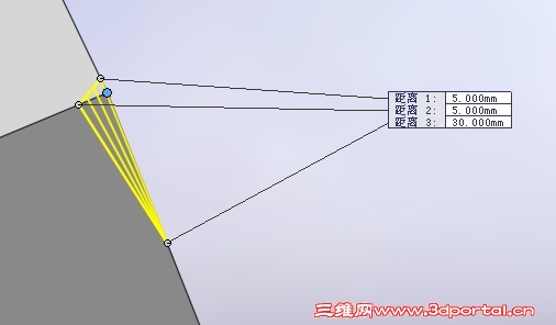

我要在长100mm的边上倒角,倒角尺寸为5*5,但我不要整条边都倒角,只要倒角30mm就可以了,不知道怎么控制。

可以做实体切除呀
发表于 2010-9-18 17:30:57 | 显示全部楼层 来自: 中国浙江嘉兴
一)扫描去除(拉伸切除);* R2 f  y& f9 k4 K+ h% j. n
二)分割+倒角;

可以用扫描切除
