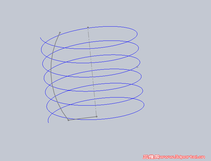

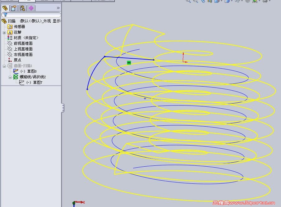

; M% h# d& n% T- l: Z( B我这个图怎么沿引导线扫描成螺旋面

发表于 2010-9-18 18:28:57 | 显示全部楼层 来自: 中国辽宁辽阳
你想用螺旋线做路径,还是用圆弧线做路径啊
发表于 2010-9-18 18:30:23 | 显示全部楼层 来自: 中国辽宁辽阳
轮廓线应该与螺旋线有个穿透点啊,你的图上怎么没有啊
发表于 2010-9-18 21:37:42 | 显示全部楼层 来自: 中国上海
你的轮廓草图是个3d草图,故不能建立与圆弧引导线的穿透关系。, M. l% ]$ |% g1 T% f' b, i
另外,你的第一个3d草图和一个基准面都是多余的。

发表于 2010-9-19 16:26:52 | 显示全部楼层 来自: 中国陕西西安
轮廓线不一定非要和路径有穿透关系,只有引导线必须和轮廓必须要有穿透关系+ Q' ]7 t: X3 q4 S: f5 P! @# C

是啊,知道你想用螺旋线作路径,圆弧线作引导线。我在前面已经说了,不能用3d草图做轮廓线,只有用平面草图做轮廓线,才能与圆弧线建立穿透关系。

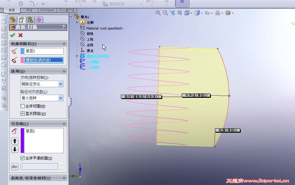

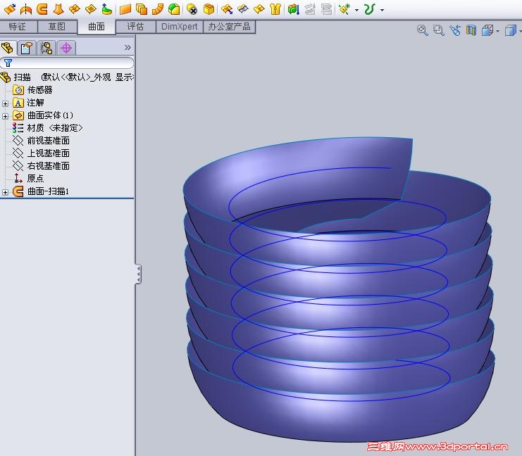

" P5 m. O& X2 B5 l# G7 F5 O你说的视频是我做的,那个穿透关系没有能反映出来,那文件没有保存,现在用SW2008重做一个,传上。7 p% M3 }8 E( q3 q

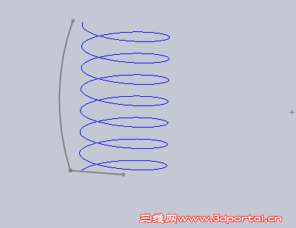

' n7 \4 i4 T1 H; v' x5 A不行啊 怎么回事呢  你看看我的这个图右问题不    我实在是琢磨不透啊 郁闷死了都13# w_hs1

本帖最后由 wyp1234 于 2010-9-20 16:01 编辑 " v& L' `* S& l# r- B4 y- I

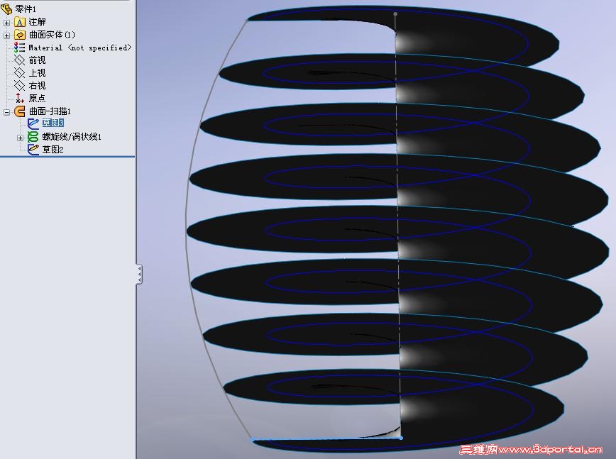

8 {( ?& B7 d5 X& F$ W他的画法是不是有问题啊,我也照他的画法画了,也生成不了,生成个这幅死样。要不就是我的 软件有问题了。引导线不选能按螺旋线生成,选上就完了。

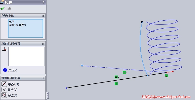

; R! ]1 e  y) l6 A9 y+ o那个轮廓草图并非就是一条线,原本是如下图中一条任意方向的构造线和一条水平方向的实体线长度相等,然后将构造线的端点与圆弧线穿透,两线合并,看上去就像只有一条线一样。所以你误解为只有一条线了。

 楼主| 发表于 2010-9-21 08:06:06 | 显示全部楼层 来自: 中国河北石家庄
恩我试着做过啊  也是一条构造线 一条直线啊  提示我路径变化太快不能扫描  是咋回事呢 18# w_hs1
