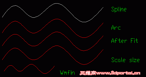

可以是一段一段的圆弧。  除了用把曲线等分,再做圆弧的方法之外的方法??  在PRO/E  SW ug  里能否完成?? 谢谢
发表于 2010-9-18 10:49:11 | 显示全部楼层 来自: 中国台湾
7 y  V1 p+ m7 e1 J9 g) Z; N5 o9 n1 K' X1 F2 a1 F/ r
wmfout+wmfin .....
Spline2ArcDwg.Rar
20.39 KB, 下载次数: 11
woaishuijia + 3 应助
发表于 2010-9-18 22:06:12 | 显示全部楼层 来自: 中国江苏徐州
燕秀 这个命令yx_sl
