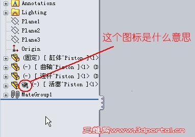

装配体中这个图标是什么意思?

还真没见过图标后面有图标的。8 O. ?. f: x& v1 e
楼主能不能说明一下,这个图标是在什么情况下生成的?因为是在零件后面,应该是零件建模时产生的,最迟不过是插入装配体中生成的。

你把鼠标停留在这个图标片刻,自会弹出中文提示

 楼主| 发表于 2010-9-18 20:19:16 | 显示全部楼层 来自: 中国重庆
今天重新打开却没有那个图标了。
/ ^( J" J- ~9 R, w: A" E! P$ x我真的是不知道什么意思,谢谢各位参与!
发表于 2010-9-18 21:42:34 | 显示全部楼层 来自: 中国香港
該注意硬盤的健康狀況的時候了。" @- K0 [9 @9 Z% S. L
9 h3 n$ R( u' o; s那圖標是軟盤和硬盤旁邊有一支螺絲批,意味SW讀取該文件時遇到一些可修復狀況。

本帖最后由 lhl2008 于 2010-9-19 17:08 编辑 - c3 ?/ F5 X5 a7 l) j3 L' m
0 M4 e$ ?* t- Z$ X表示该零件为教育版制作的
发表于 2014-3-5 08:14:48 | 显示全部楼层 来自: 中国北京
20楼正解,是教育版软件做的
