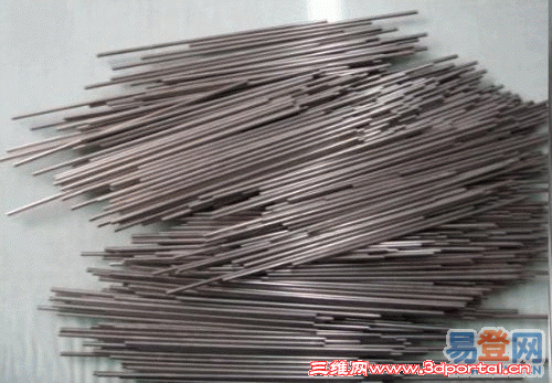

发表于 2010-9-16 21:49:31 | 显示全部楼层 |阅读模式 来自: 中国江苏淮安
请教各位:" g2 }4 [7 S4 L8 x8 x
      医用注射针头的细管的成型原理是什么?
发表于 2010-9-18 07:36:14 | 显示全部楼层 来自: 中国上海
先轧制较大的管子,再冷拉(控制壁厚在冷拉时加芯棒,冷拉后退管、校直)→固溶处理→酸洗→冷拉…,这样反复进行,直至到要求的尺寸。
lauhob + 3 技术讨论
发表于 2010-9-19 19:47:24 | 显示全部楼层 来自: 中国浙江湖州
内孔只有零点几大的孔怎么可以加入冷拉芯棒?该芯棒的材料及如何固定的?
发表于 2010-9-20 17:50:53 | 显示全部楼层 来自: 中国河北廊坊
本帖最后由 gaoyns 于 2010-9-20 17:51 编辑 7 q- A; e+ K- o4 k& n5 r- {
# V  b! Z$ q6 C( \# v: f: A注射器针头用不锈钢精密管(薄壁、小直径、精密),采用 304、304L、316、316L、321等牌号不锈钢带冷成型,再经氩弧焊接工艺焊接,接着用国际领先的游动内芯拉拔技术拉至所需规格。 生产过程执行 GB/T14975-94 GB/T14976-94 GB/T3090-2000标准。 9 p$ ?+ B, w) O2 |9 ^( @1 E* a
产品规格:外径:0.4—8MM, 壁厚:0.06—0.5MM 。
