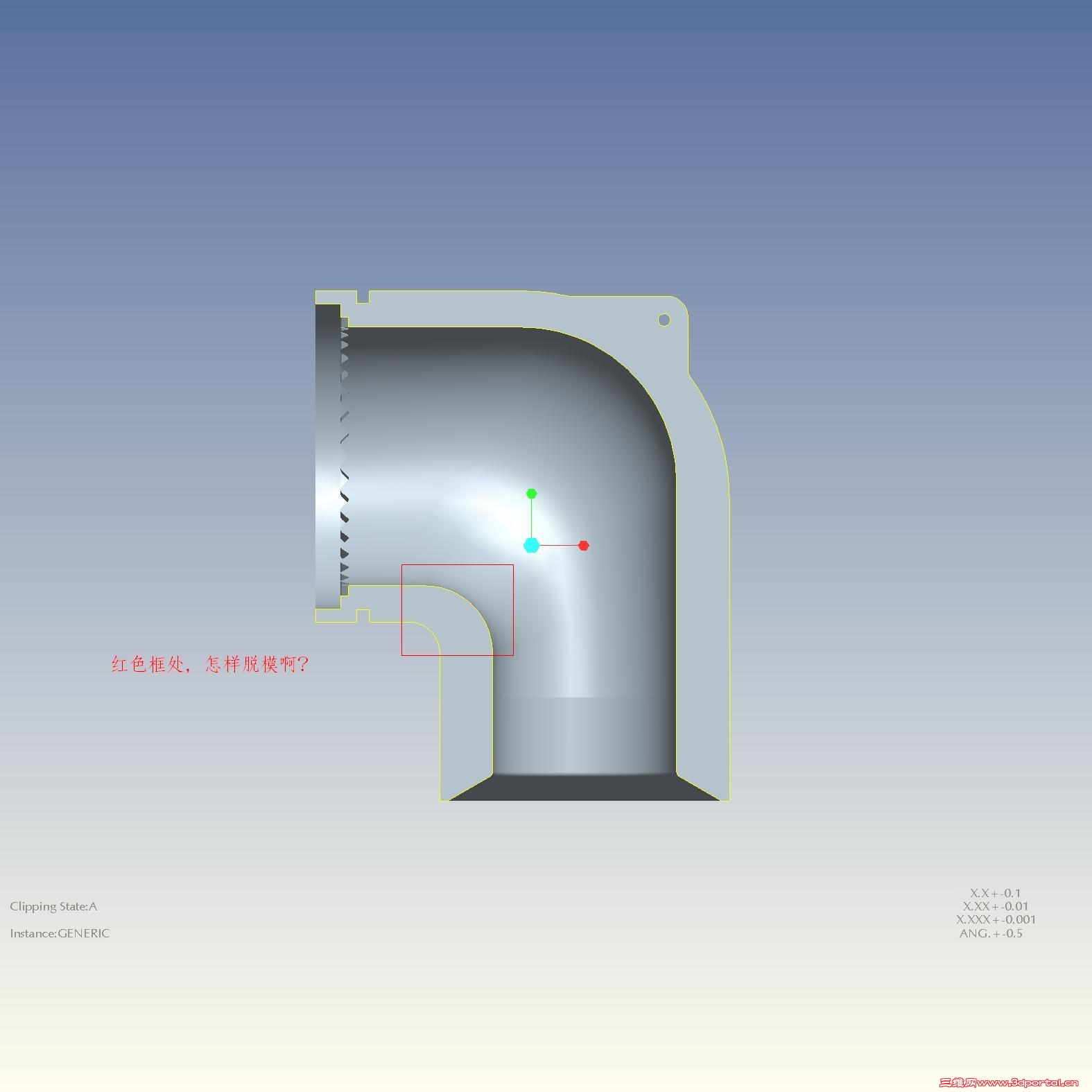

大家好!. f" k5 c  n; O1 L8 P# h& J$ ~' j
请问此处怎样脱模啊?! D: o2 ?( A9 o+ M( g3 c5 i
材料为:压铸铝.. s" a8 h9 ?+ R- C- C3 ^
& ?: C* V. |: D- w$ l( z4 M谢谢!

做成尖角不可以吗

动定模成形外表面,两个侧抽芯成形孔内部分可以吗?外表面有特殊要求吗?

0 H+ j5 |) S+ _% s5 A2 B不能是尖角的。因为里面会有电缆,尖角会刮伤电缆的。
1 o$ N9 _+ |2 B& m4 L$ {' v, S" v2 t可以用后加工吗?比如用打磨机磨成那样的?

! c+ e; @# ^) I" L主要问题是线框处,有R角,不能脱模.

你问下你那边的师傅,我这里是可以的,因为模具上的两抽芯,时间长了也有披峰要去除
# s: L0 m7 z8 U- n5 j" Y( ^不知你产品的尺寸,工具能进去吗?

这个零件还要两个抽芯吗,如是图示零件一个抽芯就行。

可以吗,怎样排结构???
