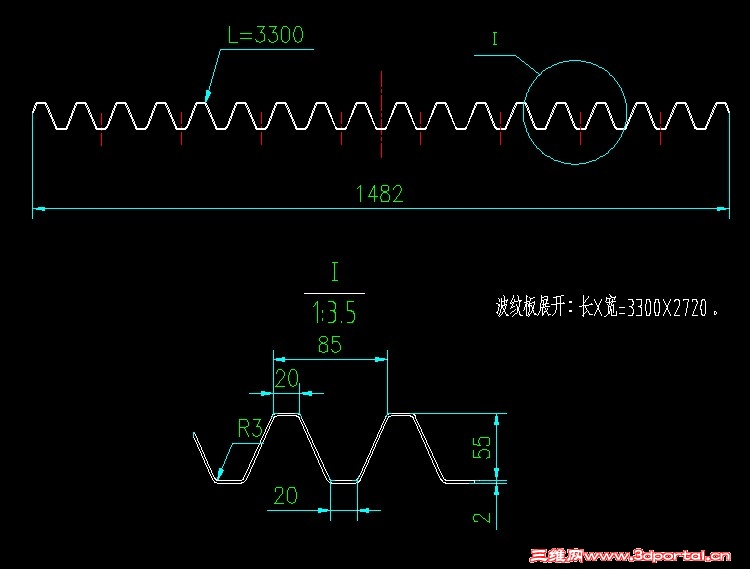

菜鸟请问各位,图中所示的波纹板怎么压制,冲压力怎么计算?需要多少吨的液压机?

这应该叫瓦楞板吧,一次压成型是不可想象的,如果想整体成型,需要多次中间预拉,成型后的零件较好;要么一次压2~3个齿,依次递进,成型后的零件精度不高,且卷曲,效率低。

很难找到这么宽的板材,最好是改成两块拼

这么宽原材料板材确实难找,支持楼上的建议还是分两块拼吧。
, |% e, H0 c+ t$ P) o& v0 l3 ^( W通常波纹板有两种成型方式:4 U# n& K# m; k
其一、采用压型模具单波压制,设备为液压机,优点模具费用低、通用性优(波间距可调),缺点生产效率低;
. ^- }$ h& g) d4 ?! N( z* M其二、采用罗拉成型(也称为冷弯成型)压制,设备罗拉成型机(也称为冷弯成型机), 优点生产效率高,缺点模具费用高、通用性差(波间距不可调);
& S2 e  u" ]8 M& _% y1 R不过两者的制件的质量差不多, 有时候前者比后者质量还稳定些。

1 {/ b; c; f6 ?' C/ Z谢谢您的回复,我们采用1500+1220的两块板制作,我们有380吨的油压机,用模具只能采用几个齿的模具压制,怕压制精度不好控制

2mm厚一般用压的,用成型机的很少(5呎2mm厚的机台很难找)。一刀一刀压的很多。

用你公司的380吨的油压机,采用类似液压折弯机的模具结构,一个齿一个齿的压,应当可以压出,注意油压机的立柱开距,及模具定位方式。
