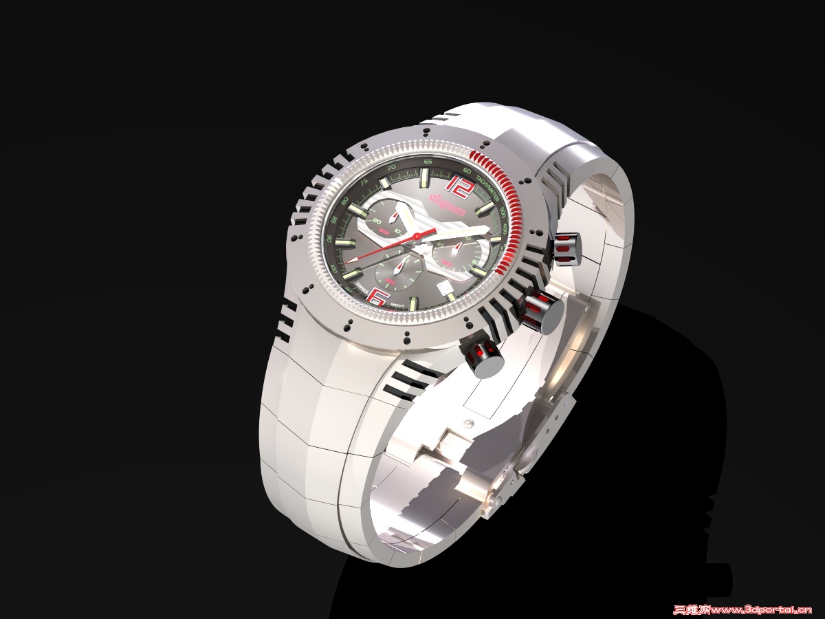

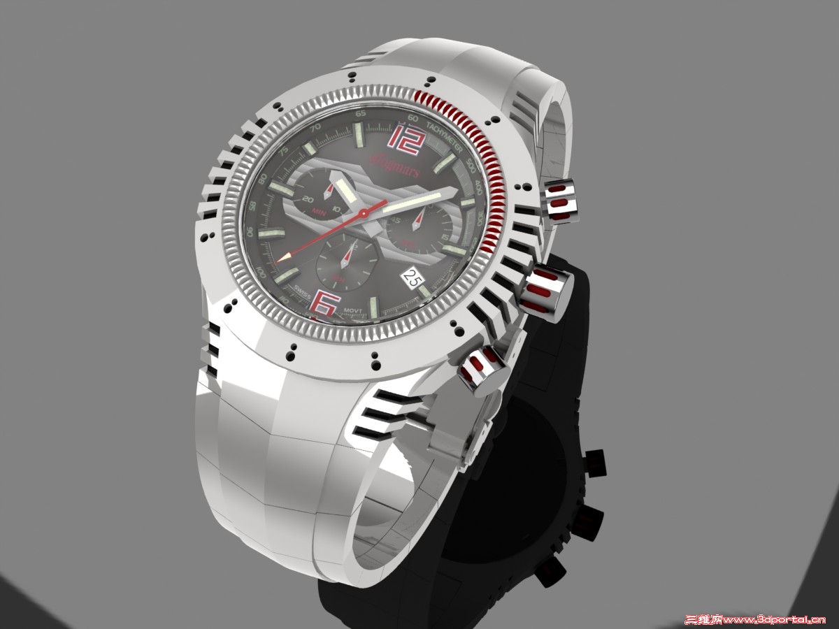

爲什麽photoworks和photoview360渲染差別那麼大呢?是不是我沒有設置好?還是怎麼的?高手指點,謝謝

photoworks可以添加灯光,改变材质的光泽度,参数设置比较繁琐。
7 \# X/ o3 t& y+ B% [- ~" C! o6 ophotoview360无法添加灯光,改变材质的光泽度,反光度等参数,操作简单。
发表于 2010-9-16 14:18:44 | 显示全部楼层 来自: 中国甘肃兰州
photoworks更加有质感啊。
发表于 2010-9-16 14:48:29 | 显示全部楼层 来自: 中国广东惠州
金屬的光澤如果不逼真,可換環境場景看看,photoview360的燈光因不同的場景會有差別.
