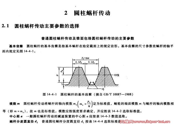

! t2 |9 W/ B1 P# F, w2 R蜗杆分度圆导程角小于当量摩擦角时即自锁。请参考手册。
机械设计手册 圆柱蜗杆传动.part1.rar
1.91 MB, 下载次数: 8
机械设计手册 圆柱蜗杆传动.part2.rar
739.05 KB, 下载次数: 8
机械设计手册 圆柱蜗杆传动1.pdf
1.85 MB, 下载次数: 11
