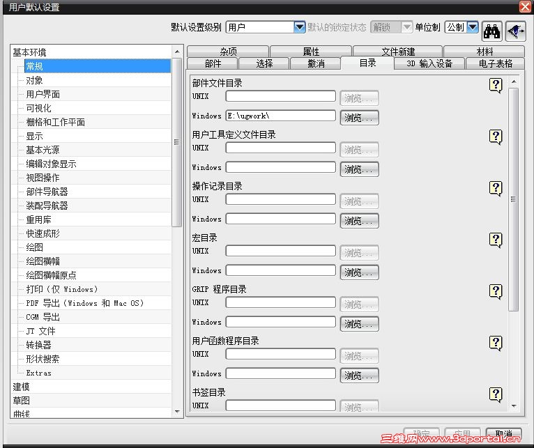

如何改变UG新建或打开文件的默认路径?

文件--实用工具--用户默认设置--基本环境--常规选项,找到目录标签,在windows后面填入你要的的目录,记住填非中文文件夹
