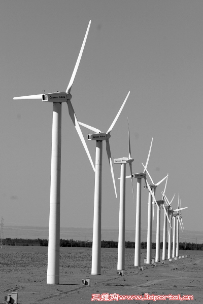

  在刚刚结束的青海绿色经济高峰论坛上,各界以“绿色经济,从世界到青海”为主题,对青海发展绿色经济的发展进行了深入探讨。风能作为青海潜力巨大的新能源之一,更是受到广泛关注。
  风能蕴藏巨大潜力
  我国风能资源基本分布在西北的新疆、内蒙古、甘肃以及江浙沿海等地。青海的风能储量非常丰富,全省年平均风速在每秒1至5.1米之间。风速最大的地区是柴达木盆地和唐古拉山,年均风速在每秒4米以上。其中柴达木盆地西北部和青南高原青藏公路以西地区最为丰富,柴达木盆地中部、西部的察尔汗和冷湖地区、玉树藏族自治州西部青藏公路以东的高平原和山区也较为充沛,并且以上地区大都地处戈壁荒漠区域,开发成本小,气象灾害较少,运行保障成本较低,适合建立大型风电站。
  而据国家发改委能源研究所副所长李俊峰表示,预计到2010年年底风电装机容量将达到4000万千瓦,2020年达到2亿千瓦;与此同时,光伏发电2010年预计将突破100万千瓦,2020年达到2000—5000万千瓦。青海风能资源的开发利用潜力巨大。
  此外,从生态环境的可持续发展角度而言,青海加大风电的规模开发利用,提供“补充能源”,壮大本区域电网是非常有必要的。而近年来,青海省交通运输发展较快,工业基础实力不断增强,这些都为发展风能创造了有利条件。目前,青海已在风能资源丰富、联网及运输施工等综合条件良好的海西州、海南藏族自治州、海北州等地区规划了29个风电场,规划装机容量987万千瓦,到2030年建成。
  并网成为发展瓶颈
  但与资源富集相对应的是,由于地理和经济等因素,青海大规模风能开发仍处于初始阶段,丰富资源未能得到有效利用,广大地区资源仍处闲置状态。
  青海省发展和改革委员会能源局局长于小明表示,制约青海省风电开发的主要因素有两点。首先是孤立电网供电,未开展大规模运用。“十五”期间,青海省新能源产业发展较快,但太阳能、风能发电投资大,总体规模和应用范围小,仅用于解决无电地区居民生活用电,并网系统处于初步实验阶段,未开展大规模地运用。其次是并网技术未取得突破性进展。大型并网光伏、风力电站对电网系统冲击大,并网发电系统不具备调峰和调频能力,对电网早峰负荷和晚峰负荷造成冲击,电网必须解决调峰问题。
  国电能源研究院副总工程师周原冰表示,目前风电并网难的问题还没得到解决,这一方面是由于风电发展缺少统一规划,风电开发规划与电网规划不配套;在电网建设中,存在整体滞后于电源建设的现象,尤其是“三北”等风电集中开发地区处于电网末梢,电网结构较为薄弱,跨区电网互联规模小,制约了大规模风电的送出与消纳。
  此外,青藏高原自然环境复杂多样,天气恶劣,对风电机组的设计、制造要有更高的要求。大规模的风电开发必须要破解技术瓶颈。
  期待加强政策支持力度
  针对青海风能资源得不到有效开发利用的情况,于小明建议,制定并网技术标准和规范。他说,目前,太阳能、风能光伏电站无并网技术标准和规范,因太阳能光伏电站不能持续发电,规模并网对电网安全性有影响,需研究制定光伏、风力电站并网技术标准和规范。研究柴达木盆地千万千瓦太阳能光伏电站及风电场送出技术方案和调峰电源建设。同时,给予电价支持。青海属经济发展滞后省份,财政困难,无力承担大型并网光伏、风力电站上网电价。太阳能光伏电站、风电产生的环境效益和带动的相关产业发展惠及范围广,为积极推动青海省新能源产业健康发展,需国家对青海省新能源发电给予合理的电价政策。
  中国空气动力学会风能专委会主任李方洲指出,青藏高原地区风能开发成功的关键是先进的高原型风力机和良好的风资源。风力机组是一种技术密集型产品,涉及的学科有气象学、环境科学,有空气动力学、结构动力学、材料科学,还有计算机与控制技术、机电工程、电力电子等。风力机在复杂环境和载荷下工作,涉及的流动问题高度复杂,其发电效率和运营安全性直接取决于气动、结构、机电、控制等多方面的设计质量。因此,技术问题需多学科联合寻求破解。
  一直以来,风电都被认为是“高收益”“高投入”“高风险”的产业。这两年来,随着各地大量投资建设风电场,风力机装机数猛增,其质量问题也越来越成为关注焦点。风力机外场实验或者说整机野外测试提供了理论设计和风洞试验不可能考虑到的实际运行条件,是最终检验风力机性能的唯一手段。目前,高原型兆瓦级风力机仍属新兴产品。按风电发达国家企业惯例,新研发的风力机必须经过一年以上的野外实测后才能进行定型生产。企业应对其样机在相应地理环境下进行严格充分的实测。全面掌握机组实际发电运行情况、安全稳定性、可靠性,研究产品质量问题及其解决方案,为产品设计修改、定型提供可靠依据。而不能急于批量生产,以避免产生大的市场风险。
  李方洲认为,要科学有序的发展风电行业,防止一窝蜂地上。搞好顶层设计,科学规划青海的风能发展。
