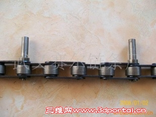

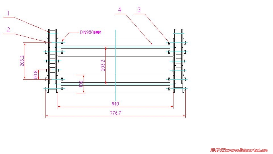

请教:如图所示刮板链,链条为32A滚子链,刮板通过滚子链上的长销相连,因链条厂家不愿意订做这种链条,我可不可以买来32A的标准滚子链然后敲掉短销加入长销?敲掉短销后,滚子链原有的外链板还能继续使用吗?

看了你提供的结构,可改用直板链条或长销链条,连接输送链板,比较适用。

 楼主| 发表于 2010-9-28 10:42:52 | 显示全部楼层 来自: 中国湖南长沙
2# gaoyns 谢谢你,不过受整机结构限制第一个图中的链条不可行,第二个图中的链条长销,是个光销,没螺纹啊不能上螺母。

 楼主| 发表于 2010-9-28 11:40:23 | 显示全部楼层 来自: 中国湖南长沙
4# gaoyns 苏州特种链条厂就是不愿意做有螺纹的,说是热处理麻烦,加工成本高。
发表于 2010-10-26 22:27:19 | 显示全部楼层 来自: 中国江苏南京
可以将链条上的销子拆下换成长销,原来的外链板可以继续使用。长销可以使用和原链条销子一样的材料和热处理方式。
