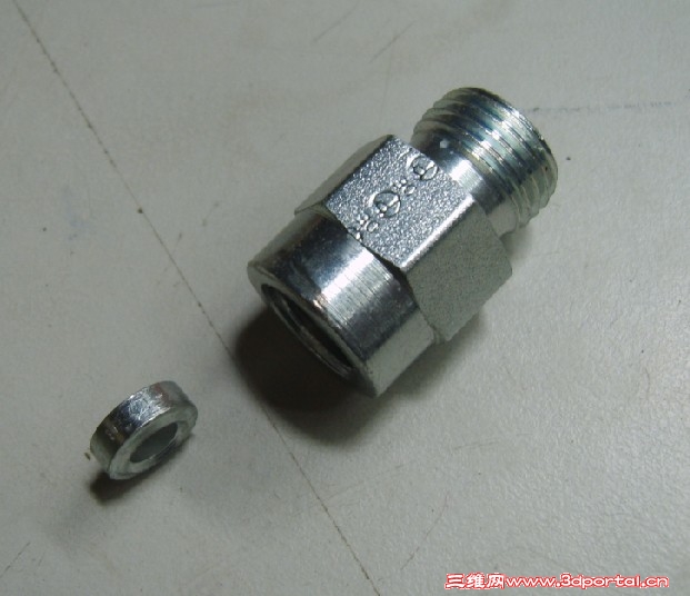

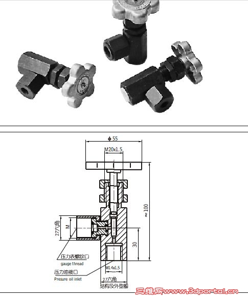

本人最近在学习液压,实践中发现压力表的连接有很多形式,不知道各位大哥常用的是哪一种,要美观,又要不容易漏油。本人是液压新手,希望前辈们指点,特别是阀块与压力表开关的连接,( 压力表开关好像不止一种)。是不是有专用的过渡接头,能不能举个实例来参考一下,在此谢谢了!!!
 楼主| 发表于 2010-9-15 10:40:49 | 显示全部楼层 来自: 中国江苏常州
可别沉了,液压前辈们指点一下,我指的是测压点与压力表开关的连接部分,例如压力表开关是内螺纹M14x1.5,而我的测压点也是内螺纹M14X1.5,有没有合适的过度接头,是什么型号的,要能调整压力表开关方向的(带活螺母)。是不是要自己制造。前辈们是不是有好的接头介绍一下。或者发个图片。

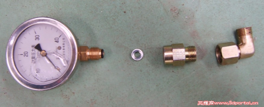

- C* ]+ I; G3 q3 u3 e4 D  L
给你看一个派克压力表接头图片

 楼主| 发表于 2010-9-15 11:16:43 | 显示全部楼层 来自: 中国江苏常州
那个螺母是活螺母吗?如何调节方向。
发表于 2010-10-3 22:51:52 | 显示全部楼层 来自: 中国上海
螺母是活的,直接拧就好了

可以用压力表接头
发表于 2010-10-5 15:34:19 | 显示全部楼层 来自: 中国山东
从压力表开关引出一根微型测压软管,接到阀块预置出的M14×1.5的螺纹上就行,预置出的孔要在要测压的位置上。
