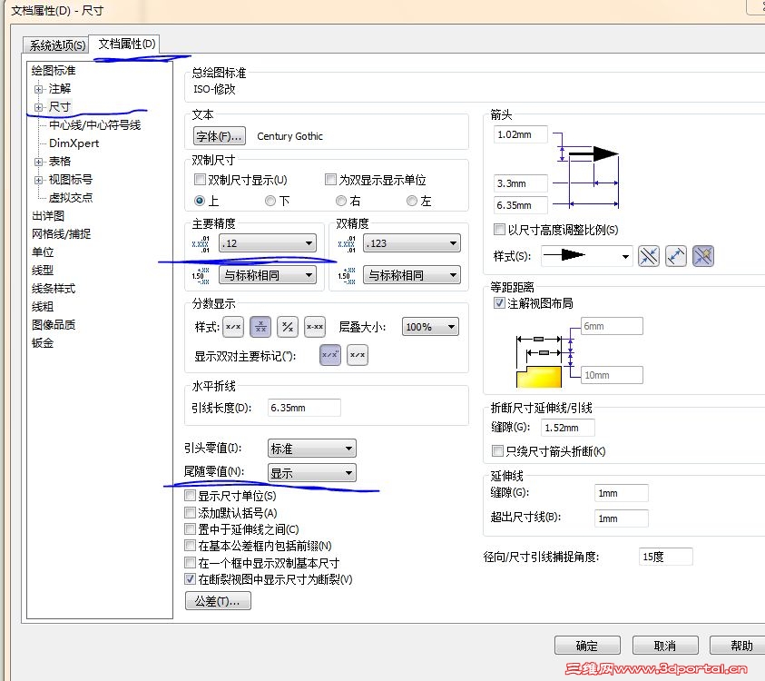

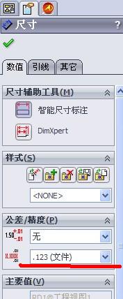

请教各位:SW2007工程图中的标注尺寸小数点是怎么设置的?如何让尺寸为1的尺寸显示为1.00?(精度设为2位数的)为什么我的图有时无法显示小数点后的2位00?即“尾随零值”在哪里设置?怎样像AutoCAD那样设置“消零”与不“消零”?
发表于 2010-9-13 14:52:53 | 显示全部楼层 来自: 中国湖北十堰
好像SW里面尺寸精度即使设置成精确小数点后几位,如果是整数,智能尺寸标注出来没有精度,但是你点击数值弹出的对话框里面会显示精度的,随便画一条线(不是整值)标注也是带有精度的

发表于 2010-9-13 15:40:05 | 显示全部楼层 来自: 中国江苏苏州
用这个也是可以的
 楼主| 发表于 2010-9-13 17:00:48 | 显示全部楼层 来自: 中国江苏苏州
精度设置了,就是不显示后面的0,如:尺寸为1.00只显示了1。在07版的SW里没找到“尾随零值”.
发表于 2010-9-13 20:33:02 | 显示全部楼层 来自: 中国浙江宁波
如3楼所示  你自己找找看吧
发表于 2010-9-14 09:42:35 | 显示全部楼层 来自: 中国广东佛山
点击 选项-文档属性-尺寸-精度设为.12       尾随零值选显示

 楼主| 发表于 2010-9-15 12:44:54 | 显示全部楼层 来自: 中国江苏苏州
找到了,谢谢各位。
