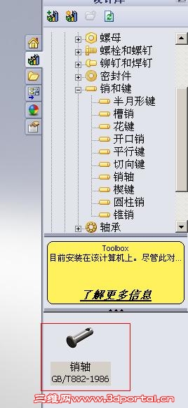

[公告] solidworks2010 自带的标准件,销轴GBT 882好像有点问题
发表于 2010-9-13 09:30:52 | 显示全部楼层 |阅读模式 来自: 中国江苏苏州

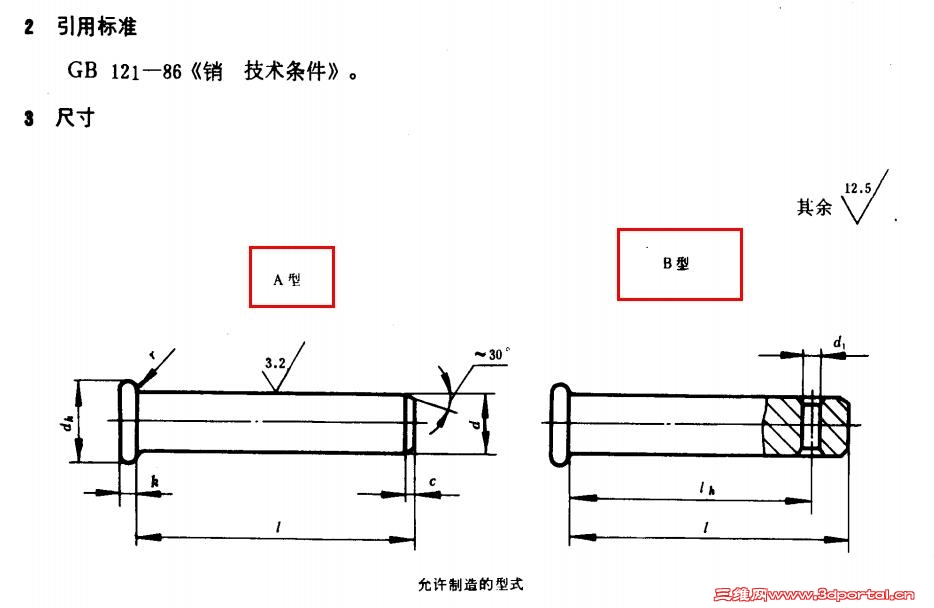

这是我找的GB/T 882-1986 销轴的标准,下面是截图, l. G9 d% j; _- G9 Q) f* V9 P2 R
0 g( ~/ p1 Y. U( h, { 1.JPG
: C% e* y, K. k; x/ n; E! z( \1 B; q3 K
注意,这里的A型,是不带孔的,B型带开口销安装孔

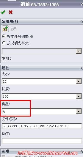

# g+ {+ X% W9 u) [8 O  }我选了A型,
  l+ V! T" w, Y( p( w/ V$ V- E, n$ j
& `( ~) u3 S9 L5 N) I 3.JPG ' D* |% q: a+ V6 t* @  I0 {6 X4 W/ T

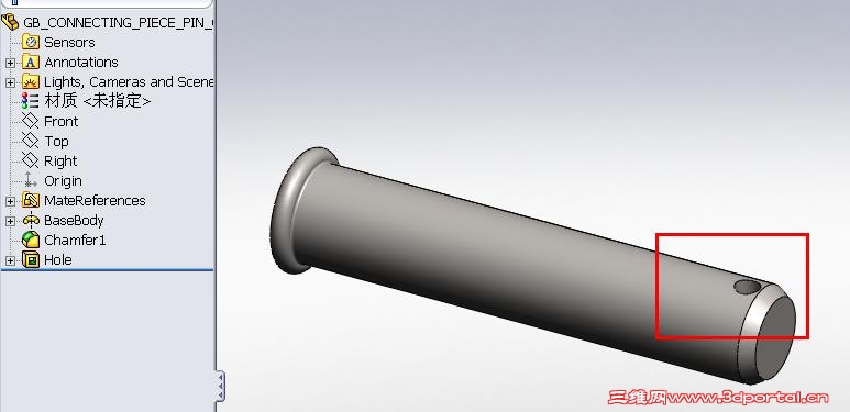

* j( H* p+ r9 e* j但,实际上却出现的是带孔的- w5 ?7 h7 p5 g7 U  n3 L% X! A
, J; N3 W# m/ G7 F& c; s# B 4.JPG

0 Z1 ?9 ^3 R$ H5 p4 x3 B/ Q所以,特来告诉大家注意一下。
