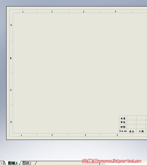

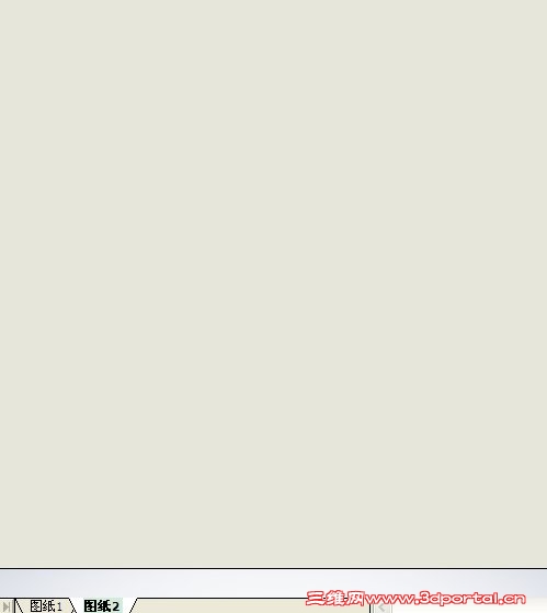

为什么我在工程图里面添加工程图纸2时,图纸2里面是空白的,没有格式,如果要将格式也添加进去,怎么弄

右键单击图纸区,选择属性,可以对图款模板进行修改!选择你需要的模板,确认即可!

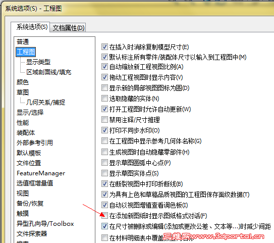

! L& r; q" ~2 I! H  @3 ?6 _谢谢,已了解,但是请问每当添加图纸的时候是不是都要属性中选择格式呢

不用,看图Solidworks 还是有那么一点儿智能的

需要经常留意下工具选项对话框,修改找文件方便
