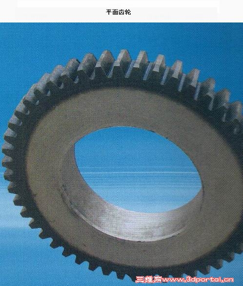

[求助] 弱弱的问下——有没有平齿面的齿轮
发表于 2010-9-12 22:10:13 | 显示全部楼层 |阅读模式 来自: 中国广东汕尾
最近碰到国外老机器上面的,磨损的很严重了,我大概测了一下,如果是渐开线的,压力角应该是20度。手上没有相关资料,不确定有没有平齿面的,请教达人有没有平齿面齿轮?如果有是哪个国家的。

平齿面的,没听说过!
发表于 2010-9-12 22:46:36 | 显示全部楼层 来自: 中国广东东莞
如果一个是平面齿(也可能是大角度的锥齿),另外一个必定是锥齿。
发表于 2010-9-12 23:11:08 | 显示全部楼层 来自: 中国江苏淮安
如果一对锥齿轮大齿轮齿数400,小齿轮齿数17,就是新的大齿轮也很难看出是锥度。
; Q7 D; T- N, U* x; |你说的应该是锥齿轮转动。

  y" o0 ?( l- f6 e! N6 D0 C平齿面的齿轮简称平面齿轮,它的齿廓是平面,不是渐开线曲面,主要用于起重索具。见下图:
