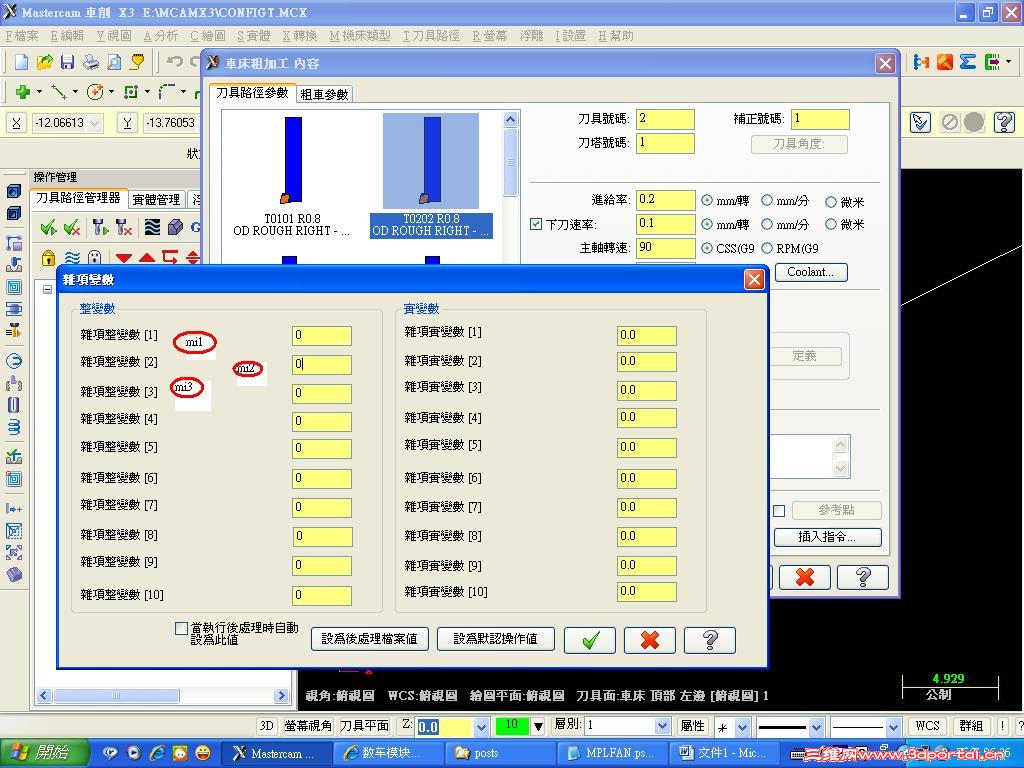

请高手帮忙!
: e  L2 {/ c$ _7 `7 s. ~- z% a如何直接在后处理设置中设定,使程序直接生成。
' z4 ~( n, ^9 h7 l! ]( p: x1 ?- }# o3 H
现程序直接生成如下:7 \. v7 H  H! }* w

发表于 2010-9-13 08:40:34 | 显示全部楼层 来自: 中国台湾
附上你的((後處理))
! L6 D8 C5 N! X8 X才能~告訴你~((那段))長在那裡!
发表于 2010-9-14 18:52:29 | 显示全部楼层 来自: 中国台湾
後處理中的語言設定(固定的不能修改). V4 `& k9 @* k+ `3 A: u
須要在操作管理中~參數~雜項變數中~前三項修改
& \) ]0 @" G( L* A  P並把(打勾取消)執行後處理時自動設為此值( }5 Z8 a' C0 ~* o: J. H" l

 楼主| 发表于 2010-9-15 17:30:43 | 显示全部楼层 来自: 中国广东佛山
十分感谢!不过我还是不知道那个M13如何改成M03
 楼主| 发表于 2010-9-16 00:19:25 | 显示全部楼层 来自: 中国广东佛山
本帖最后由 无声雨 于 2010-9-16 00:21 编辑 $ {* K9 j& x* l: m+ Q: q0 N
! J4 n# L- ?9 v' W) K
我跟师傅您使用的版本不同,我是用MC9.1,不过差不多了。经过我一番努力,我终于搞懂了呀,M03与M13原来是那么简单,就将冷却液关掉就可以了。。迟一点我整理以后上传一下跟大家交流一番。。6 A# \6 I5 u! M/ z2 k! h
