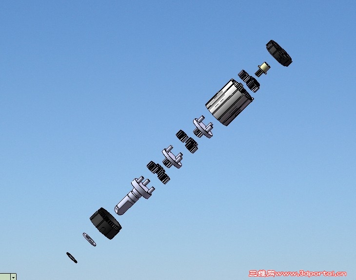

[讨论] 行星减速器图片
发表于 2010-9-11 10:59:57 | 显示全部楼层 |阅读模式 来自: 中国浙江金华
发一套行星减速机图片,希望大家多讨论一下" g: P6 `# ~2 q% t- V. R
最主要就是噪音问题
发表于 2010-9-16 19:04:24 | 显示全部楼层 来自: 中国广东深圳
噪音。
1 V0 }) _0 d/ k! |! {! Q8 m你的太阳轮、行星架浮动了吗?7 ?: y( R6 \7 q
太阳轮、行星轮,齿形齿向修形了吗?: g1 a4 b# v+ K9 E
齿顶圆跳动大吗?齿顶倒角大吗?
