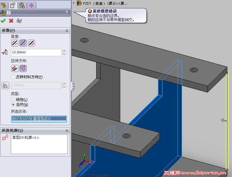

多实体零件下的筋的画法,请高手指教。。。。
发表于 2010-9-11 10:08:45 | 显示全部楼层 来自: 中国广东深圳
不能直接使用筋特征,用拉伸或其他方法生成筋实体。
