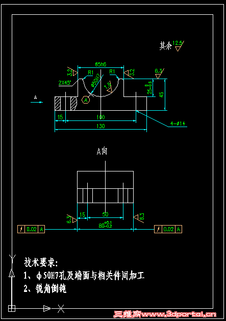

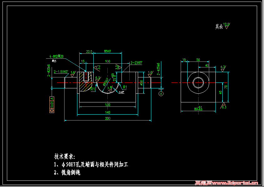

帮忙写下这个零件的加工工艺,谢谢
发表于 2010-9-10 21:10:26 | 显示全部楼层 来自: 中国江苏扬州
一看就知道学生画的图,图纸标注很不规范啊
- x9 M; Z9 N1 {; l% p, S4 ?$ ^0 j缺少组合定位销孔,65H7/h6的配合没有意义。, X# f  E1 b' g: F4 k! r! x
2-%%c25h6??
发表于 2010-9-10 21:27:25 | 显示全部楼层 来自: 中国江苏南京
批产工艺?还是单个零件工艺?应该将清楚!再则图纸未注公差按照什么标准?单纯看粗糙度,Ra12.5硅溶胶精铸就绝对确保!
5 |* U- f; J$ x" k+ R+ Z+ ~如果单个零件可以用原材料直接加工中心加工,批量大可以考虑型材(铸造毛坯)然后根据图纸公差(图纸未注公差未注明)选择加工方式!, O1 _( r7 n. d# Q' D
不过65两侧边需要铣削后磨削加工(包括内圆弧R25)!
0 L5 ]+ ~/ a4 y图纸有些问题,应该留退刀槽,公差标注不规范!
发表于 2010-9-12 16:51:32 | 显示全部楼层 来自: 中国河北石家庄
线切割(或者铣)+钻孔。  楼上,3.2的粗糙度还需要磨削,有没有搞错呢
发表于 2010-9-12 16:53:14 | 显示全部楼层 来自: 中国河北石家庄
图纸画的工艺性不好,, 那两个90度的直角不容易实现,有必要吗?来个R倒角 就很好加工了。
发表于 2010-9-12 18:17:38 | 显示全部楼层 来自: 中国安徽淮南
两侧端面对基准孔的跳动?还真的不太好理解。
发表于 2010-9-12 19:51:40 | 显示全部楼层 来自: 中国河北张家口
看来我的机械都废了,是图纸没有显示完全还是我看不懂图纸了?
