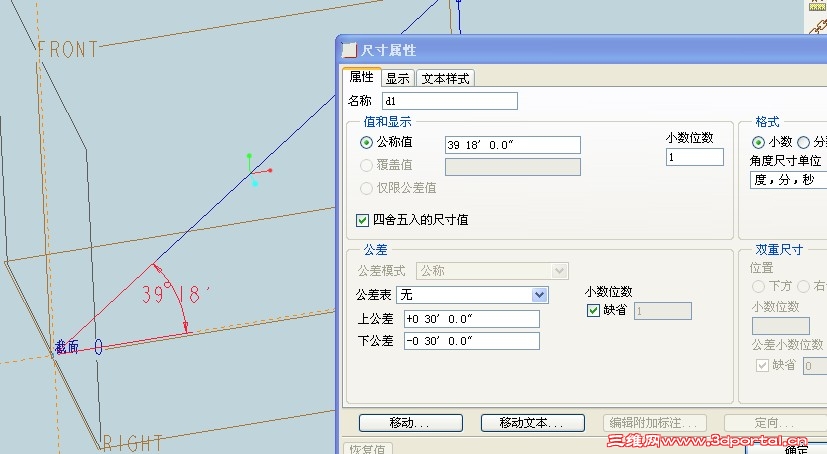

发表于 2010-9-11 21:09:46 | 显示全部楼层 来自: 中国江苏徐州
6# ahu : l( n( a& G; O+ f2 C+ W
1.关系控制/ x2 b( a; i+ l. ]3 |0 f1 i( E  P
2.
