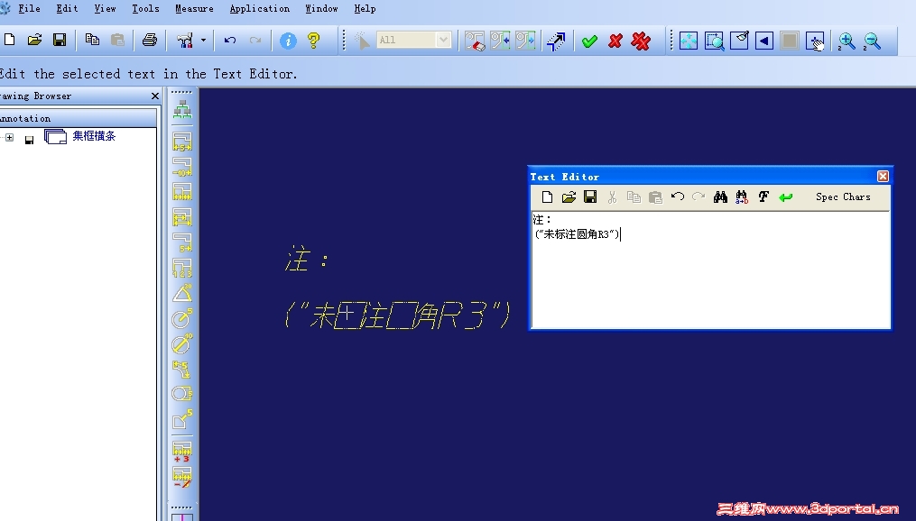

请问为什么我的cocreat 2D模块下标示中文会出现乱码?请问要如何处理才能标注呢?是不是一定要汉化后才可以啊!谢谢!

换个字体试试
# b) b. w" p1 j! x. e( W# {可能是字体不识别,最好用OSD自带字体,这样不容易出错
