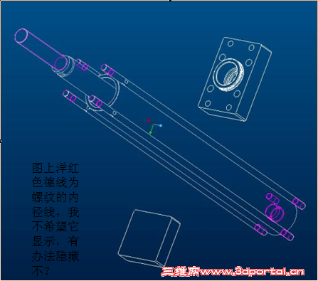

请问各位:在PROE零件及装配环境中,当模型处于消隐状态下,我不希望看不见的螺孔显示出来,怎么办?
  y; `9 D( y; A% n( k  在装配环境中,有时想看看消隐状态下装配体的效果,不希望看不见的线显示,看不见德线或多于德线显示出来就显得很杂!

在层中把装饰螺纹的层隐藏掉即可。

在零件里面设好层,将其隐藏

4 ^7 R9 c. F" U; ~( b+ p我自己试了一下,将层:prt_all_axes层隐藏可以实现,但是,却将孔的轴线也同时隐藏了!
0 R" C) p$ _/ {0 a6 {( t: S, ~8 k还有一个问题:当修饰外螺纹时,就不能采用这种方式,

在层中把装饰螺纹的层隐藏掉即可。把轴线关闭孔的轴线就选不到了,也就不会一起隐藏了。
