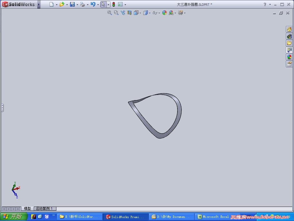

发表于 2010-9-7 16:59:51 | 显示全部楼层 |阅读模式 来自: 中国江苏扬州
  `2 N% f4 p7 i7 [$ Q' R& J+ F( u# @
马鞍形圆环.JPG 5 M( Y! a. \1 `; ^, P: x
2 q& u  b3 E- H- l% F8 d4 A; A
: Q- E" }- O8 o& k请高手赐教 这种类型的圆环如何展开   ,对于内圈为小直径的圆环来说投影切除即可展开 ,可是对于这种马鞍形状的有什么好的方法吗?1 u! E6 k1 B9 d; [
5 y2 E+ F5 G: w- }3 Y) x附件是2010版 大三通补强圈.rar (190.12 KB, 下载次数: 22)
发表于 2010-9-7 19:45:18 | 显示全部楼层 来自: 中国广东深圳
如确为马鞍形面,SW便不能展开,可以利用其他钣金插件。
发表于 2010-9-29 14:15:00 | 显示全部楼层 来自: 中国上海
是容器的补强圈吗?WS应该能展开。
发表于 2010-9-29 19:50:56 | 显示全部楼层 来自: 中国天津
你得先确定板金工艺作的了这东西
发表于 2010-9-30 20:01:51 | 显示全部楼层 来自: 中国江苏南通
钣金特征做的东西未必能展开!
