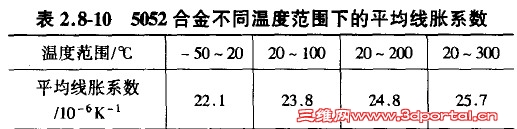

想请大家帮帮忙,我正在做模拟分析,需要AA5052铝合金材料的不同温度(熔点以下)材料的热物理性能参数,热传导系数 比热 等等和力学性能参数,屈服强度,泊松比,热膨胀系数,弹性模量等等。常温下的书籍上面可以找到,高温下就不太容易找,麻烦了

5052不同温度下的一些性能,仅供参考
