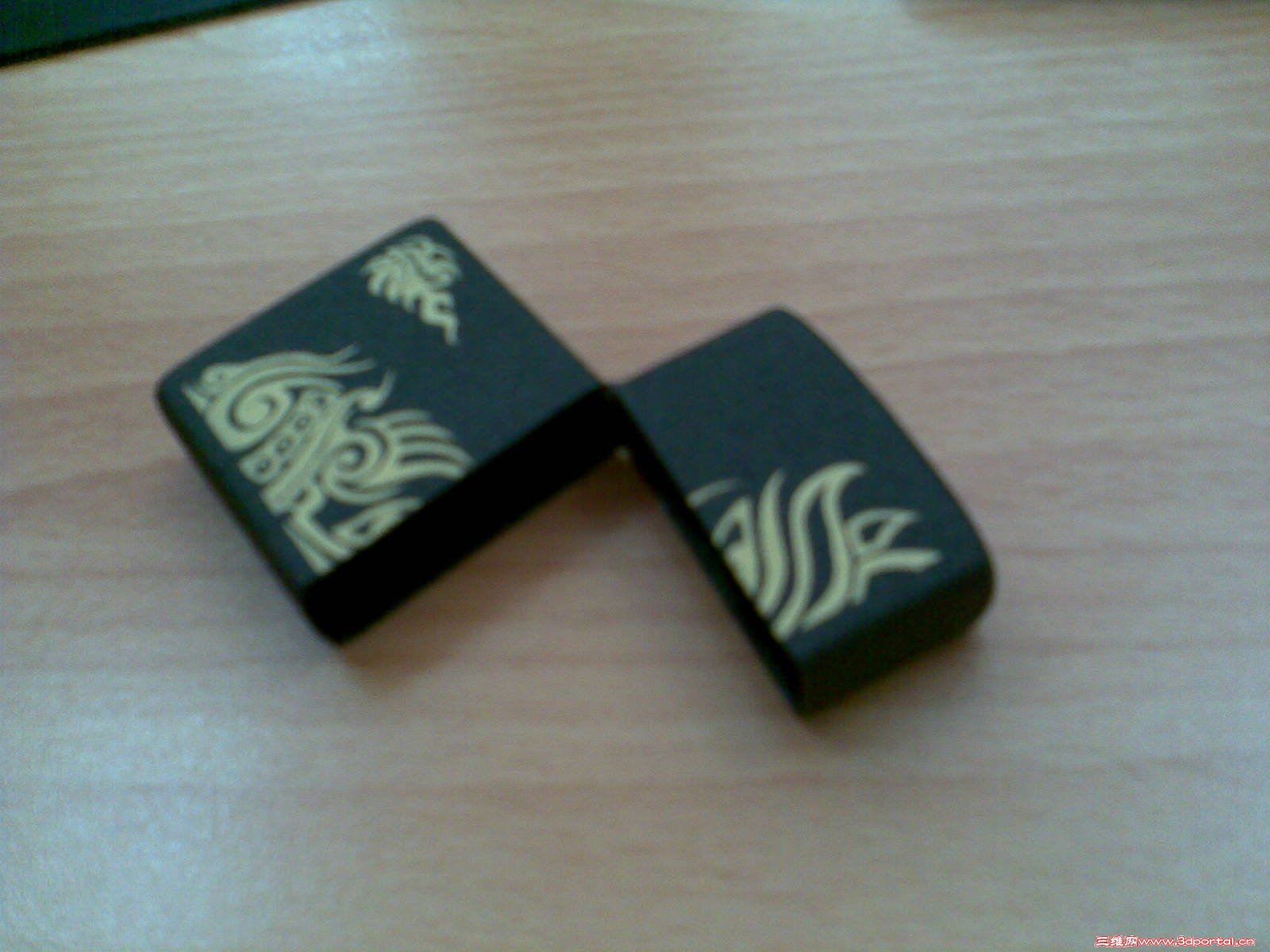

如题 2 |/ s, g3 }7 R. P$ y4 e  T0 ]; n
我说的那个外壳是指除去机型的外壳。发图说明下7 @0 i: j  ^/ l
请教一下 这个外壳的加工工艺。越具体越好哦~. D: @3 C2 r# q% z

方法很多的,可以用块整料,要么放电,要么铣削。也可以用板料,要么模锻,要么冷挤压,要么冲压。
; a7 w% `# Z5 t! n至于外表面的加工方法就更多了,一时半会说不清楚

从成本上考虑,应该的冲压成形的!

冲压,
6 E' g2 G4 E& A6 C5 E0 X+ R( ESiTV全纪实 制造的原理 第7季 第3集3 N7 _) t' \) M0 b$ @& C
http://www.tudou.com/programs/view/xOk4lfOzxcI/
