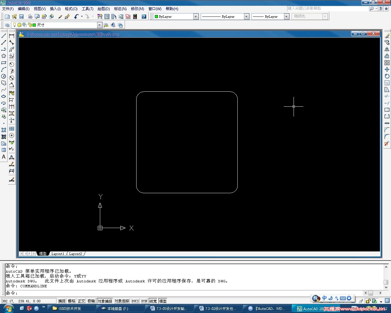

是CDR文件转化过来的,样条曲线,但无法打散。% c3 C' _* M- e/ S0 p, W4 I
主要问题是无法拾取有效点,比方说“move”什么的,只要一挨近,就死机。

建议重新转过2 A+ L8 }+ ]! C* a: D
你用移动命令时,不是死机,而是你打开捕捉功能,捕捉不到而造成的假死,耐心等下就好

图形在转换过程中,已发生了变形,所以要注意方法

我转换成dwg格式的也是同样的问题    期待解答(部分看不见)

1.你可以先把它导出为WMF格式,然后就可以在CAD中导入该格式了,保存一下就可以了,但是有可能需要在CAD中重新编辑一下,特别是当CDR中有文字的情况下,还有线宽等问题,要在CAD中重新编排调整一下.2 Y6 ]+ r8 d  ?0 R# U) A& v! {
2 n* F; m# S5 f! \5 c) V4 `* m6 v' Y( f
2.rhino可以实现 CDR转成AI 在rhino里可以将AI转成CAD文件格式.
