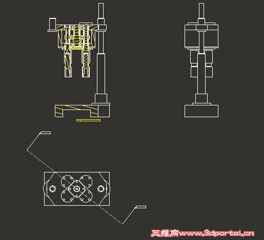

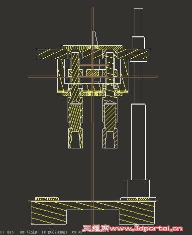

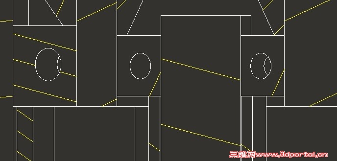

各位朋友,小弟在出工程图时候,剖切位置如图1所示,但是剖切后的视图出现不对的情况,感觉视图没有摆正似的,如视图2。 在此请教各位朋友,有没有办法能把视图摆正,不出现斜影的情况(比如在视图2中圆圈的投影).  是不是需要设置什么参数?

你的图纸没错,剖面投影也没有错。错的是你用错了命令,应该用阶梯剖,而你用了一般的剖视图。

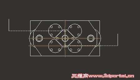

我试了一下  阶梯剖
/ K- v7 w0 M: t5 j. j1 c  但是不能反映3个齿轮的啮合情况...愿高手支招
发表于 2010-9-6 20:32:40 | 显示全部楼层 来自: 中国广东东莞
那就加一个向剖视图,或者用旋转剖试试。反映3个齿轮的啮合情况可以在俯视图里表示(把盖子隐藏掉即可)还更清楚。

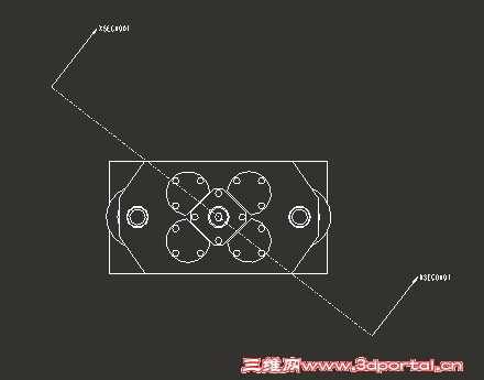

试了一下,旋转剖 不行  因为剖切区域里面 全部对齐 功能为灰色 不能用...  好象不行  高手请指点  还有另外的办法 能达到 proe工程图剖视图中视图摆正的效果?
% Z  o$ p. t2 i7 U' Q- ]虽然俯视图能反映齿轮的啮合情况 但是不能反映轴承连接的情况.....以及轴上的零件...

建议你做阶梯剖试试:即剖面的左,右边通过两个圆柱的圆心,中间还是按你的国齿轮的中心。也就是说剖面参考线象一个睡着的z字并且左右带尾巴到左右边线(试试斜线部分能否旋转到视图平面)。

我查了一下帮助文件,proe好像没有你要做展开剖的功能。
