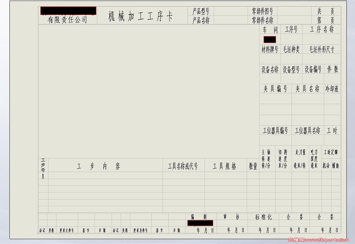

请问各位前辈,你们在工程图中做工艺流程是使用“注释”还是添加表格?能给个师范吗?谢谢各位了!

其实可以这样做,搞一个A3或者A4的图纸格式,这张图纸整个做成一个工艺表格,保存图纸格式为“工艺图纸”等名称。在相应的地方像图纸的标题栏一样添加属性连接,出图时添加这张图纸再随便从调色板拖一个视图进来。相应的文件名、图号等信息自动填写。再隐藏视图,再插入注解写工艺。
 楼主| 发表于 2010-9-6 20:53:45 | 显示全部楼层 来自: 中国江苏南通
4# lizuoshan + h% d4 y& Q/ m. j
老大的意思我理解了,不过我想在零件工程图中插入表格和模型共存。
发表于 2010-9-7 21:08:11 | 显示全部楼层 来自: 中国江苏镇江
我用的是用“注释”!因为可以连续填写,我喜欢这功能。
! J( \/ |6 v3 ?. J工艺图我就用三维的,直接连接就可以了。- _1 ~; P& I) r, b
注意在建模时,每一道机加工都要做一个配置。比如零件的加工步骤:下料-粗车-铣削-钻孔-。。。。精磨
2 H: r! p& R$ ~+ b* Z你就得建如上的一些列配置,在做卡片时直接插入就行啦。* I$ a9 v1 n7 ]( j9 u% @
还有你还得建一个卡片的模板。
' E1 ]0 h; |: e9 G) Z; N' Z' ]7 g! p如果在卡片中需要图框,就直接插入总表,填写时可以双击,也可以单击填写注解。6 T& v% Q, C" Y5 p! h' c0 e
