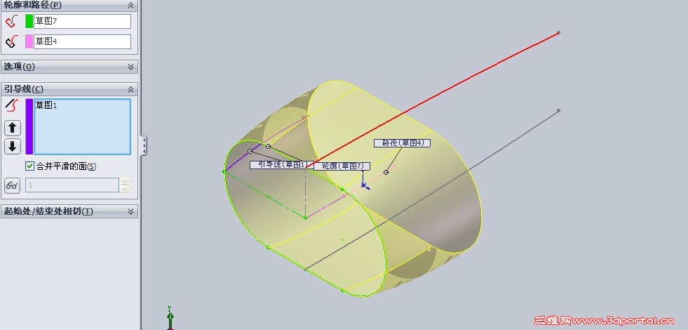

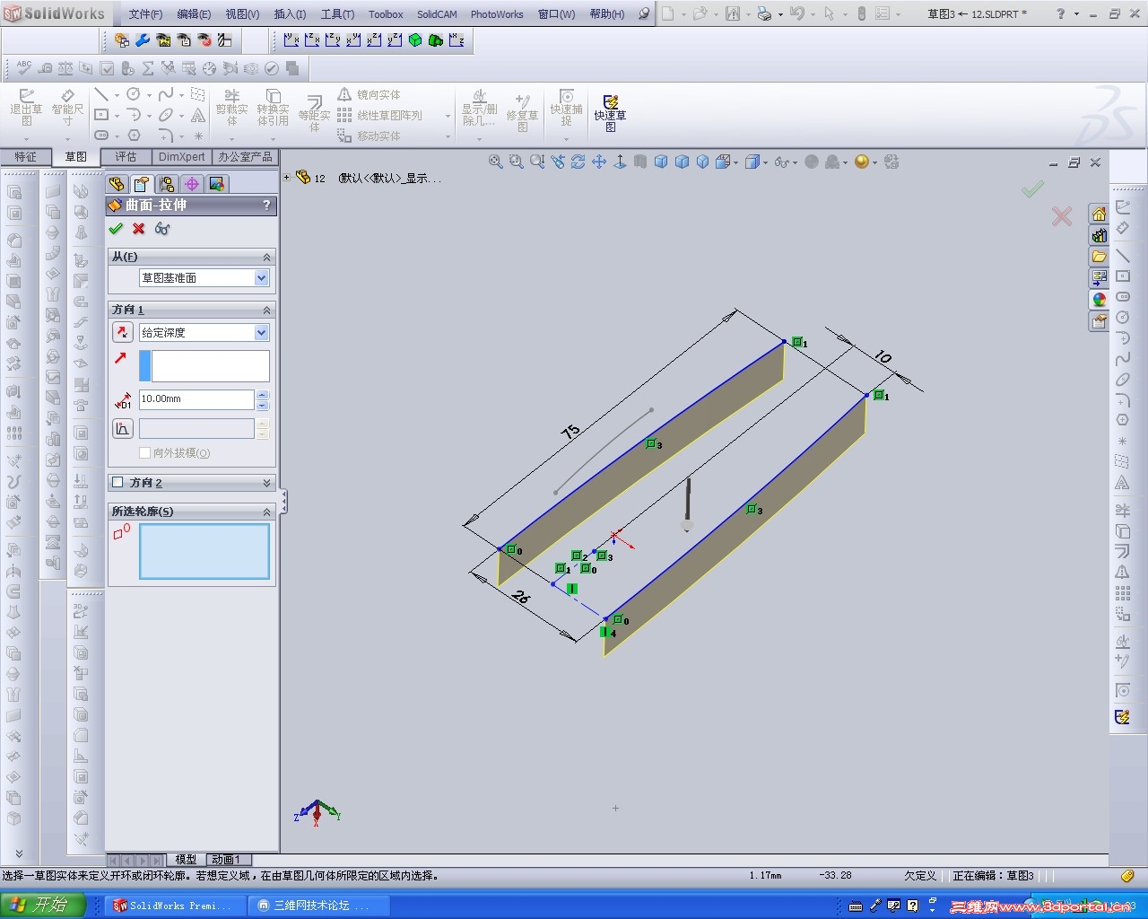

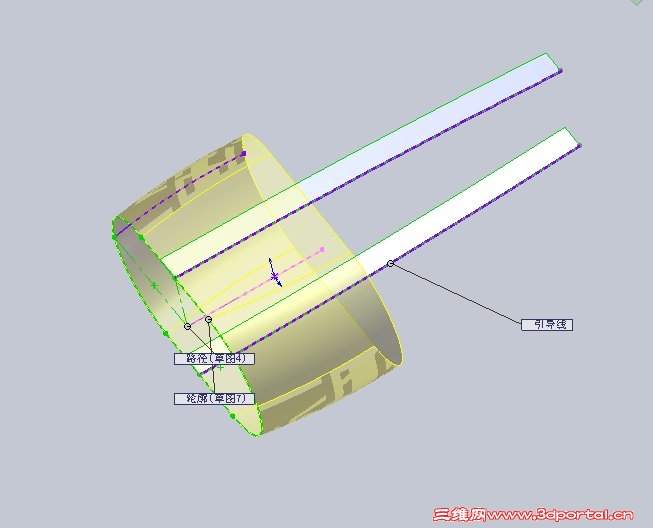

我想问下附图的这两条引导线为什么要先曲面拉伸后才能变为引导线,不先拉伸曲面的话就选不中
4 t* O/ {8 \) l8 Q
7 p  c2 }4 \& d楼主:2条引导线是否是一个草图?如果是一个草图,是不行的。: V. w* ]7 Z) R  x0 i3 T% r
2条引导线必须分属不同的草图。

本帖最后由 ntyanlei 于 2010-9-6 12:25 编辑 ! r& u/ ]# T4 |/ M/ |4 @
) T+ J% `0 E! u; l3 W; C0 `这不是曲面的引导线,是曲面草图!
