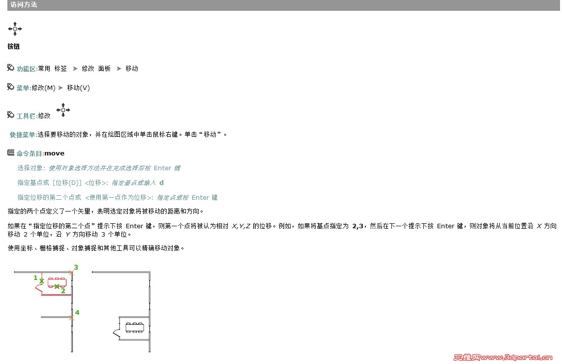

CAD我经常看到一些人选中然后拖到自己喜欢的位置。
" R1 S3 O$ f) X9 y* X) I" M. w  h
( j, `. V5 o3 i/ ]0 n+ D. U9 D. x! U  X' q) D
右键会出现复制到此处。移动到此处,一条线是可以。但是一副整体的图呢给它换个位置这怎么搞哈。2 A# B$ I! g3 O) q9 Q+ H
. g" I5 q, i. Q- I: {! x- X7 x- n& i. O  j% p$ i! R" W
这样移动方便点我老是搞不来!
发表于 2010-9-4 14:34:39 | 显示全部楼层 来自: 中国江苏扬州
9 a7 m7 L4 b- R7 [" s. R" z
( ]4 T# T( h/ q# \通常我的做法是:点移动图标按纽,然后选择要移动的图,点下鼠标右键,然后,点鼠标左键选一个基点,就可以移动了,想移哪儿就移哪儿,呵。建议看看cad自带的帮助文件,在那里面可以找到好多想要的答案!) W4 c( D$ E. e- z1 X+ O

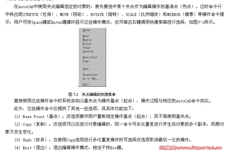

发表于 2010-9-4 17:13:05 | 显示全部楼层 来自: 中国广东肇庆
利用夹点操作
