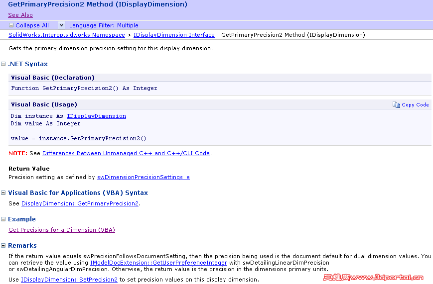

主尺寸的工程精度中最后那个 .12(文件)是什么意思???与上面那个.12有何区别?为何二次开发时GetPrimaryPrecision只能获得上面(没有加括号“文件”)的那个.12的精度值而 当获取选择了尺寸精度为.12(文件)的尺寸精度时返回值竟然为0???# m- C. X3 k7 m. L

同样道理,对于尺寸的公差精度中的最后2个 “ 与公称相同(文件)”以及“与公称相同”为何2个都在GetPrimaryPrecision时返回值是0呢??6 T& a, x8 E. q* K8 f

: J4 l4 E7 L) h: T5 ]如何获得这个有(文件)的尺寸精度返回值呢???

我想我得重新描述一下我的问题,可能大家没怎么明白我的意思,就拿第一个图来说,从上面数下来第2个精度0.12是精确到小数点后2位,这个谁都知道,当您二次开发时运用GetPrimaryPrecision函数获得尺寸精度的时候自然获得的返回值是2(代表精确度为小数点后2位)。但是大家看到第一张图的最后一个精度了吗,0.12(文件),这个与0.12有上面具体的区别呢?为什么当选择的尺寸精度是0.12(文件)时运行同样的获得尺寸精度宏的时候,返回值却是0呢??

回答楼主的,  最后一个 (12)文件 , 说明,你图中已开始画,
1 z8 v' v% ~  }! k) D' u$ E( a或者你打开的这个SW 模板原文件已经有精度默认标示,* ?  R$ x9 z. z- r; R  _  [
就是 小数点 2位, 懂吗!2 ]+ A& O% I1 P& H
5 f8 t5 A6 h# q& R  [2 p# R几乎所有的机械软件, 打开默认模板(或空白文件),它一般自动帮你标为小数点2位的精度作为当前文件的默认精度!!! U& _! }  X# i$ }

 楼主| 发表于 2010-9-6 09:01:46 | 显示全部楼层 来自: 中国江苏苏州
我懂你意思啊,那既然默认的精度是2位,那为何当我选择精度是0.12(文件)的时候,执行程序之后返回值是0呢?这个怎么解释

' s; Q" O) p+ b/ e不知道楼主使用的SW是什么版本的,
/ a; {' q. @9 v( G, E0 X6 R& M通常情况下,某个函数的返回值都会在API帮助里明确的表示出来,但是我这里的帮助文件里已经没有“GetPrimaryPrecision”这个函数的相关说明了,可以认为这是一个“过期”的函数。
& F" A8 u& f- B. D7 M* W+ n5 a# R) D  ^(通常原函数存在缺陷,或者有新的功能更强的函数可以完全取代原函数功能时,就会是这种情况)* p+ X+ w/ _/ z8 W; ]
(但是为了保持旧程序的兼容性,“过期”的函数是可以在新版本的软件里继续使用的,但是需要自己承担原函数可能存在的功能不足或功能缺陷,很可能原函数返回值不理想就是其被取代的原因之一)
2 H' m8 h, D$ \8 ?, x. F
9 A" c- A; B2 ~6 o& z# J建议你使用新的函数 GetPrimaryPrecision21 A0 e  u. b! H; W0 o
SW2004开始就可以使用这个函数了。
) k/ c# `/ ]3 N( |! w3 x- g( L- s: a2 i
另外,说一下“.12文件”的含义。3 |5 ]& Z, d* t
任何文件都有许多默认设置,这些设置被保存在“文件属性”中。(可以通过菜单【工具/选项/文件属性】来修改这些设置)
: B# n7 w5 h+ \1 J8 j“.12文件”的意思是:当前尺寸精度遵从文件默认设置,而此时文件的默认设置为“.12”3 E4 r8 @5 v5 F5 ^1 L) ]& f
选择这个选项后,尺寸显示的精度为2位,此时如果将文件的默认设置改为3位,那么该尺寸的显示精度也将自动改变。- }5 c; n- q; h  [' t
+ }. u- k+ V- N" w" j
从帮助可以看出,如果尺寸设置为“.12文件”时,GetPrimaryPrecision2的返回值是 swPrecisionFollowsDocumentSetting     (-2)
# V- o6 B& J7 Y9 r而且帮助里还给出了此种情况下,获得尺寸精度的方法。& m1 f# J0 U# Z2 x
2 v7 Q* y' V( i' l% E/ f+ B6 o
(顺便说一下,我的电脑中,这种情况下,GetPrimaryPrecision 的返回值是 2)

本人使用SW2010 SP3.1
" z1 y7 x+ h1 l 请问以帮助中下哪边可看出返回值为 swPrecisionFollowsDocumentSetting     (-2)) Z5 L/

5 y( ~' U) s5 `2 ~* n+ N6 [- V0 rGets the primary dimension precision setting for this display dimension. [img]ms-its:\SolidWorks2010\SolidWorks\api\sldworksAPI.chm::/dotnetimages/collapse.gif[/img].NET Syntax
Visual Basic (Declaration)
Function GetPrimaryPrecision2() As Integer
( b- r  g  b- {" r. [+ _7 H
Visual Basic (Usage)http://ms-its:D:\\SolidWorks2010\\SolidWorks\\api\\sldworksAPI.chm::/dotnetimages/copycode.gifCopy Code
Dim instance As IDisplayDimensionDim value As Integer value = instance.GetPrimaryPrecision2()
5 m* C0 ^- F1 A! Z( D. Y9 O7 v
C#
int GetPrimaryPrecision2()
  j" T, J: z* W' F$ a# C" x4 e' f9 w
C++/CLI
int GetPrimaryPrecision2();
8 ]: A4 n' S& W3 a' Z+ a5 g
NOTE: See Differences Between Unmanaged C++ and C++/CLI Code. Return ValuePrecision setting as defined by swDimensionPrecisionSettings_e , |; r# J2 f) R7 J7 u- d# R( J
http://ms-its:D:\\SolidWorks2010\\SolidWorks\\api\\sldworksAPI.chm::/dotnetimages/collapse.gifVisual Basic for Applications (VBA) SyntaxSee DisplayDimension::GetPrimaryPrecision2.- X) G8 a7 R& B9 G! [
http://ms-its:D:\\SolidWorks2010\\SolidWorks\\api\\sldworksAPI.chm::/dotnetimages/collapse.gifExampleGet Precisions for a Dimension (VBA) ( }, {" d" q& P$ r
http://ms-its:D:\\SolidWorks2010\\SolidWorks\\api\\sldworksAPI.chm::/dotnetimages/collapse.gifRemarksIf the return value equals swPrecisionFollowsDocumentSetting, then the precision being used is the document default for dual dimension values. You can retrieve the value using IModelDocExtension::GetUserPreferenceInteger with swDetailingLinearDimPrecision or swDetailingAngularDimPrecision. Otherwise, the return value is the precision in the dimensions primary units.7 A8 ^7 z$ P4 D& o
Use IDisplayDimension::SetPrecision2 to set precision values on this display dimension.
) l6 }# H3 h) r9 ?: p  a6 y0 Y  d4 ^$ w2 f& S6 }
  http://ms-its:D:\\SolidWorks2010\\SolidWorks\\api\\sldworksAPI.chm::/dotnetimages/collapse.gifSee AlsoIDisplayDimension Interface 6 V! b4 d& U+ y' ?* q
IDisplayDimension Members ) h( s9 W/ V8 D2 F$ M
IDisplayDimension:GetAlternatePrecision2 Method
, ]+ `$ W, k" ?0 n  v* ^IDisplayDimension:GetAlternateTolPrecision2 Method 2 \% D& ?1 P1 [' T! j* y% U
IDisplayDimension:GetPrimaryTolPrecision2 Method
7 A3 I( V7 h8 d2 @( a  \% V( D1 |2 N  U) ^5 A4 g3 r- T
http://ms-its:D:\\SolidWorks2010\\SolidWorks\\api\\sldworksAPI.chm::/dotnetimages/collapse.gifAvailabilitySolidWorks 2004 FCS, Revision Number 12.0
 楼主| 发表于 2010-9-6 12:55:53 | 显示全部楼层 来自: 中国江苏苏州
尺寸精度API.png + W. B2 C' I1 G& p6 l* O" q
从哪里看出返回值是您给出的那个啊。。?
