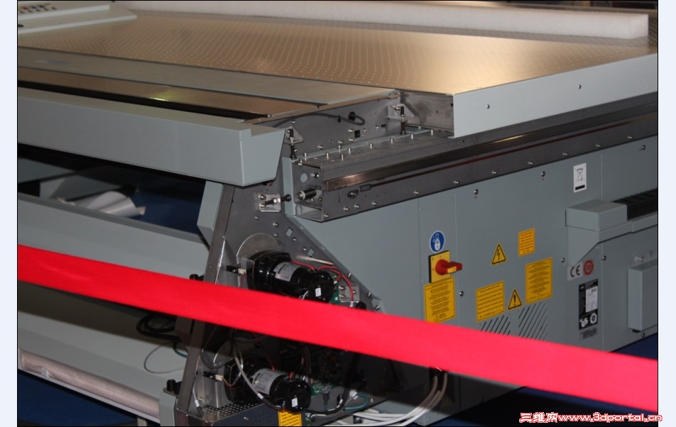

请教下各位高手:
3 Y$ V7 J, y" I) Y8 [1 t0 E5 r2 B以上设备上的平板是怎么加工出来的?

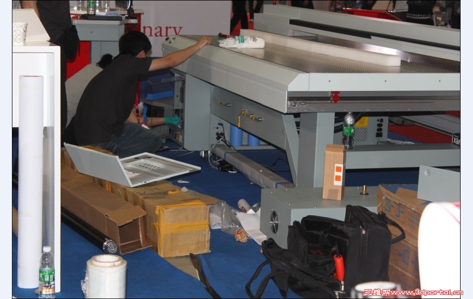

想问一下:这是一台做什么产品的机器?
 楼主| 发表于 2010-9-6 11:55:59 | 显示全部楼层 来自: 中国湖北武汉
3# xuxinzhi2006 平板打印机

请大家注意,以上设备的平板的平面度是有要求的,其平面度是+-20丝左右,如果只是打里面的一些孔的话,那当然简单,用数冲或者镭射加工都可以,但主要是它的平面度如何保证。

发表于 2010-9-15 11:35:08 | 显示全部楼层 来自: 中国新疆乌鲁木齐
平面磨床,然后专用设备抛光

发表于 2010-9-15 23:55:54 | 显示全部楼层 来自: 中国安徽合肥
那些小孔起真空吸附作用的吧?楼主把它拆开,看看内部就知道怎么回事了。
发表于 2010-9-16 07:16:25 | 显示全部楼层 来自: 中国辽宁沈阳
板孔加工采用数控机床即可。
( g( c8 v, g/ t' f! ~* W" l而板的平面度主要采用的工艺设备多为钢板精整装备中的多辊精密校平机。' O/ ~0 L- T/ q: r, F: g/ B7 u
国内相关设备生产厂家都有,可在网上搜索,并与之联系协商。' \* e9 L/ J1 F9 `
国内的多辊精密校平机方面,太钢水平较高。

谢谢16提供的方法,但有个问题是,平板是可以先用多辊精密校平机校平,问题是校平后如何安装?如果是以该设备上平板的厚度(10MM左右)的话,装上去是肯定会变形的,那么之前的校平也就失去了意思。

 楼主| 发表于 2010-9-21 13:15:11 | 显示全部楼层 来自: 中国湖北武汉
22# zhuyuru 正是平板打印机,上面是欧西的一个设备,您应该见过吧?

23# kgdu12345 我们所希望的是平板的平面度要求,该平板是2000X3000左右,孔不是问题,5--10MM的孔都可以接受。只是该平板怎么保证其平面度呢?如果平面度达不到+_0.40(最低要求)就很难符合打印机的要求。。。。
发表于 2010-9-23 10:59:23 | 显示全部楼层 来自: 中国河北邢台
楼主所说的平板实际是一个平板打印机的工作台面,只要你给出该工件的图纸和加工技术要求,那么国内众多的机床部件生产厂家随你自己挑选,不是什么难事!
