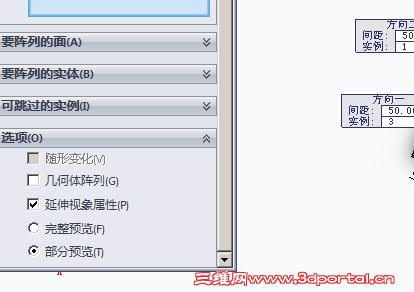

1 ]) v' @! d; a6 a7 O6 t% O2 z* Z4 r- c7 Z+ Q# J0 I9 \
选择一个要阵列的方向上的标注尺寸,随形阵列选项就激活了
发表于 2010-9-3 08:20:14 | 显示全部楼层 来自: 中国广东深圳
要激活随形阵列,须得选择尺寸作为方向。
发表于 2010-9-3 08:26:37 | 显示全部楼层 来自: 中国广东惠州
你的貼圖沒秀出上半部不知你選的是否尺寸,要選尺寸才能激活.

哦,原来还要选尺寸的啊!多谢楼上的解答了
