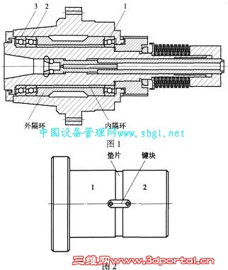

2 e) K: {; i$ M; u# x2 N* t    二、主轴轴承未有效预紧; x8 B5 D, H9 O/ R9 Z! h& b/ |5 T# t
    加工中心镗孔圆度超差,一般最直接的原因与主轴旋转精度有关,主轴旋转精度主要是靠主轴轴承来保证的,加工中心的主轴组件有多种结构形式,由于需要满足高速、重载、精密的现代加工要求,加工中心主轴前轴承多采用三个角接触球轴承组合,并承受双向的轴向载荷,对于这种配置的轴承的预紧,存在是否有效的问题。6 N/ o# c+ E- {& \# Y
    一台ARROW1000立式加工中心在加工壳体零件的轴承孔时,圆度误差0.03mm,几乎接近孔径公差,所以操作工很难保证该孔的尺寸要求,经过对主轴径跳的静态检验,均符合该机床的精度指标要求,证明主轴轴承精度保持正常水平,同时也排除了刀具、夹紧力的影响。模拟主轴加工受力状况,将百分表压在镗刀杆的端部外圆面上,距主轴端面300mm左右,通过对镗刀杆人为推动施加外力,力的方向朝着表头压下的方向,可以看到百分表针有0.05mm左右的摆动。所以认为是主轴轴承预紧不够,在零件的加工过程中,由于受切削力的作用造成主轴径跳加大,从而影响镗孔圆度。主轴结构如图1所示。% z- l" b6 Y  k7 d4 m0 m
7 \* v- a: x0 T4 M+ d9 T 503f0c886400d507dc0f85fcc497d1bd.jpg 2 w/ l& S- ~; m1 R  V( N) u
9 C/ M" f% @7 \
    主轴轴承为三套角接触球轴承,通过内外两个隔环组合在一起。但是,在对预紧锁母施加预紧力之后,仍不能得到应有的预紧效果。由于轴承经过长时期磨损之后,轴向间隙加大,无论在轴承1的内环上施加力有多大,都无法使轴承2、3的内环随主轴产生位移来消除间隙,因此也就无法对主轴有效预紧。根据力平衡原理,轴承1的轴向力应等于轴承2、3的轴向力之和,当轴向施加外载荷后,轴承2、3的轴向载荷增加,轴承1的载荷则减小,三个轴承的载荷分配趋向均匀。成套供应的新轴承有很高的精度,基本可以保证轴承2和3有大体相同的预紧量,即受力比较均匀。在长期使用后,轴承2和3也基本有大体相同的磨损量,其实只需对轴承1和2之间的内隔环进行配磨,就可补偿轴承的轴向间隙,使得在轴承1和2与外隔环相互接触时,而内隔环与轴承内圈之间留有一定间隙,压紧后即可得到要求的预紧力。因此,解决的方法有两个:一是更换轴承;二是通过修配隔环使主轴预紧。考虑到轴承的精度还没有丧失,还是采取修配隔环使主轴预紧较好。由于在实际操作中面临测量方面的困难,将内隔环的长度由121.35mm修磨到121.25mm。安装后,以120N·m左右的力矩旋紧锁母来压紧轴承,注意预紧力不要太大,可根据机床要求的力矩,因为轴承1、2和内隔环之间可能压紧后仍存有间隙,预紧力过大会造成轴承发热,若无测量力矩的装置,盘动主轴略有阻尼感觉即可。此后,经过测试及现场切削加工证明,此方法可行,同样镗Ф80mm的孔,圆度误差由0.03mm减小到0.005mm,完全满足零件的加工要求。 8 z' Q9 L# K* w2 t" B( \' Q0 O) |

+ I* G4 o4 X" D, y# m" `    一台XH715立式加工中心,采用直线导轨,半闭环控制系统,在加工行星架的三个齿轮轴的安装孔时,同一把镗刀,加工圆周方向均布的三个相同尺寸的孔大小不一样。进一步精测发现,三个孔的圆度都有不同程度的超差,误差大的0.03mm,小的0.02mm,但总是呈一定规律分布,圆度超差的方向上一致,都是在Y轴方向上尺寸小,X方向上尺寸基本没有变化,通过对Y轴监测,发现在镗孔过程中Y轴有轻微抖动,且抖动的频率与主轴转速一致,对Y轴进行检验,发现Y轴反向间隙超过0.07mm,X轴反向间隙为零。间隙的存在,使工作台在切削力的作用下,Y方向产生让刀现象,是造成镗孔圆度超差的主要因素。' X$ O" O9 V6 {' r- h+ ]0 I
    检查Y轴滚珠丝杠正负方向运动的窜动量基本为零,支撑的预紧没有问题,确认0.07mm的间隙是由丝杠的螺母产生,该螺母为双螺母垫片调隙结构,如图2。qut设备管理大视野* \  t$ u4 E* E" D6 y0 M, y
    可通过加厚垫片厚度,使两螺母向撑开的方向产生轴向位移,达到消除间隙的目的。根据测量的结果,先取出两个螺母之间的连接键块,将两螺母旋开一点,参照垫片的圆环尺寸,将0.07mm厚的铜皮剪成合适的半圆环,紧贴着垫片装入,随即旋紧两螺母,用键块压紧。完成安装之后,验其反向间隙在0.01mm以内,达到了消除间隙的目的。再次进行零件的加工试验,Y轴抖动现象消失。
