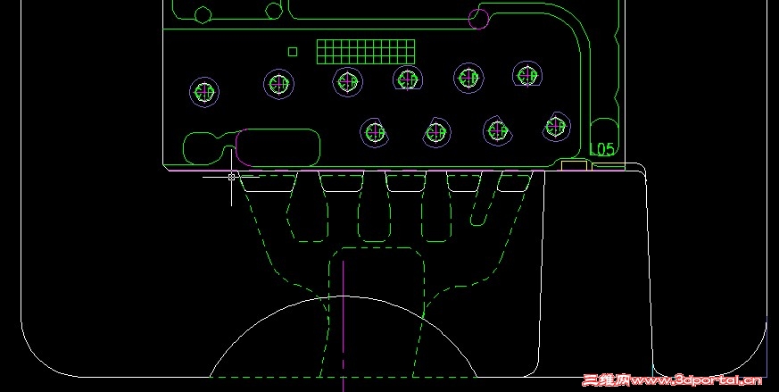

0 {9 V# W+ E2 Y; p& l; |9 Q# ?在无法避免铝水直接冲刷型芯时,除经常更换型芯外,还有其它办法没有?

型芯表面做涂层处理,延长其寿命

不能避免冲刷型芯的进料方式吗?
 楼主| 发表于 2010-9-3 11:56:52 | 显示全部楼层 来自: 中国广东肇庆
不能避免冲刷型芯的进料方式吗?7 a: B+ K8 N5 t$ Y/ L1 X
开亮 发表于 2010-9-3 09:17 http://www.3dportal.cn/discuz/images/common/back.gif
4 ~+ a: p* s5 t3 G: C( I0 u* O有时象这样的
