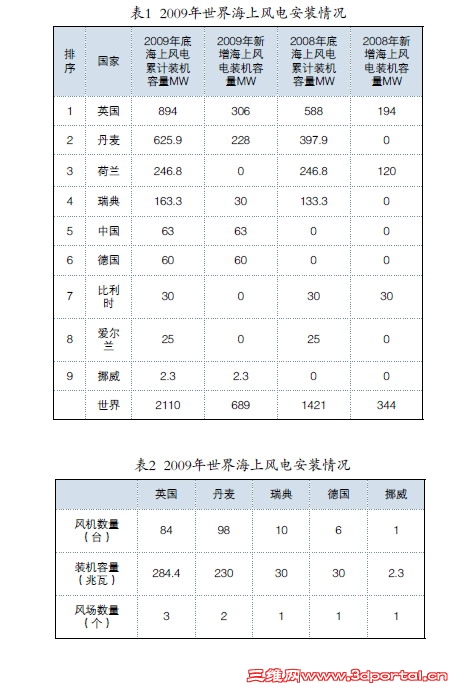

[慧聪机械工业网] 2009年海上风电装机容量继续增长。截至2009年底,全球共有12个国家建立了海上风电场,其中10个位于欧洲,中国和日本有小规模的安装。- r' N0 H, g8 W3 |7 l
截至2009年底,世界海上风电累计装机容量达2110MW,较2008年增长48.5%,占到全球风电总装机容量的1.2%。2009年世界海上风电新增装机容量达689MW,同比增幅超过100%,新增装机容量最大的前五个国家分别为英国、丹麦、中国、德国和瑞典。

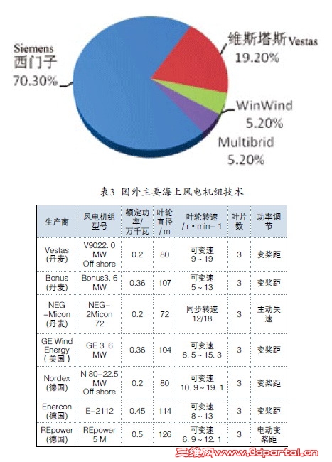

, s1 X- b! M$ Y- R4 U在2 0 0 9年装机并网的1 9 9台风机中,西门子风机(2.3MW和3.6MW两种机型)146台,维斯塔斯风机(3MW)37台,WinWind风机(3MW)10台,Multibrid风机(5MW)6台。除此之外,Repower风机(5MW)6台,但尚未并网。( \/ x6 ^& I- Z- a

: O! ]. b' j. p% R) X目前,海上风电机组基本上是根据海上风况和运行工况,对陆地机型进行改造,其结构也是由叶片、机舱、塔架和基础组成。海上风电机组的设计强调可靠性,注重提高风机的利用率、降低维修率。; z, F# L3 l- X: G1 V( O
当今,海上风电机组呈现大型化的趋势,国外主要风机制造商生产的海上风电机组主要集中在2~5MW,风叶直径在72~126m。

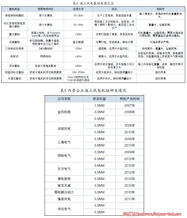

/ m# N+ O) H+ O; u海上和陆上风电机组的主要差别在于基础。为了承受海上的强风载荷、海水腐蚀和波浪冲击等,海上风电机组的基础远比陆上的结构复杂、技术难度高、建设成本高。目前,世界主要海上风电机组基础类型、适用水深及其优缺点如表4所示:9 Y) Z* N6 E0 x) N3 C

华仪电气宣布再融资11.46亿元,其中超过4.6亿元将投向3MW风力发电机组高技术产业化项目,用于备战海上风电;上海电气2009年5月宣布规模达50亿元的再融资计划,其中包括3.6MW海上风机的研发;湘电风能有限公司通过竞拍,以1000万欧元收购荷兰达尔文公司,并获得了该公司研究的DD115-5MW海上风机的知识产权,为进军海上风电奠定了基础;东方电气3.6MW海上机型正在研制中。
. Q, h" x7 q/ v  j1 C1 [; x: e中船重工(重庆)海装风电充分依托集团公司在海洋工程领域的基础研究和试验基地等优势,整合风电整机和配套设备的研发实力,形成全产业链。现已组织实施了2MW近海潮间带批量装机工程,正致力于研发近海5MW风电机组,国家科技部授牌成立了“海上风力发电工程技术研发中心”。
