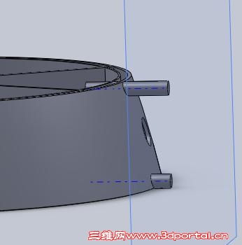

伸出部份为两根圆棒,是从右侧基准面拉伸成型的,不用分割,还有其它方法切掉它吗?版本2010 sp4

1.拉伸时的终止条件选择“拉伸到指定面”,就不会突出了。。。。。。。% {) a9 F9 H* e6 y# d* p' \) h
2.或者用旋转切除。或拉伸切除到指定面。

谢谢,还是用1的方法解决了,应该是成型思路不对。

复制面,然后 按面切除。可以不?

可以试试直接用 删除面

LS两位都不能将露出部份分开,用分割倒是可以,但却不方便,要另外存文件,不知各位是这样吗?

复制面倒是可以,不过要先回退一部,先复制出一个面来,然后再拉伸,接着再用曲面剪切掉突出的部分
