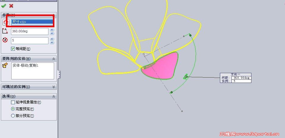

请问图中红色圈中的尺寸1是如何选中的,我在选旋转参数时老是选不中这个尺寸,请问高手知道怎么才能选 这个90的尺寸来阵列

# v8 b  I) J* p* U9 w1 s% z1# 林影 选中名为“尺寸1”的基准轴或方向

在特征樹上方的註記項點右鍵打開選項溝選顯示特征尺寸,所有的尺寸都會出現在圖面這時你就可慢慢選了.

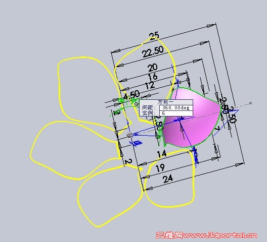

" O+ m' v; G1 G' \1 {' x% H谢谢楼上的,已经明白了,并做了一个,特上图以表感谢

在左边的特征树上双击...草图或特征就会跳出来了..
