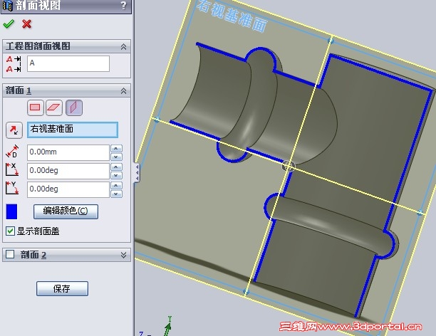

发表于 2010-8-31 16:44:20 | 显示全部楼层 来自: 中国山东青岛

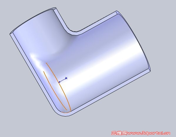

发表于 2010-8-31 20:46:45 | 显示全部楼层 来自: 中国江苏南通
1# bluesky1073
% `# r1 D% d1 ?5 n可以用曲面,我用抽壳给您做个示意!
零件1.rar
159.76 KB, 下载次数: 4
