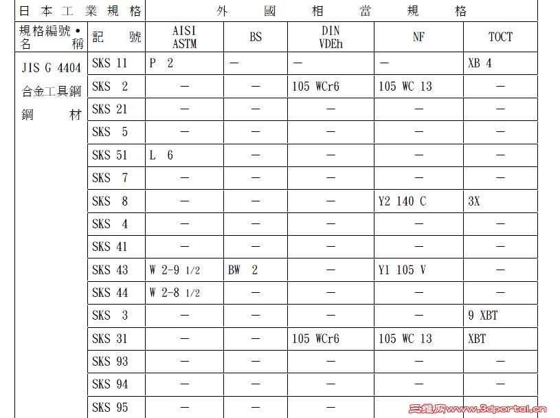

日本材料SKS对应国内是什么材料?
发表于 2010-8-31 11:45:36 | 显示全部楼层 来自: 中国辽宁大连
SKS ×(×)(一位或两位数字)表示刃具用钢和耐冲击工具用钢;相应标准JIS G4404-2000 为合金工具钢标准, S 是STEEL, k是表示工具;下面是日本材料与对应的其他国家的牌号,你可以根据德国标准或者是美国材料标准查询到相应的中国牌号;- g+ `( s% ]0 g/ M, U, t5 m4 k

 楼主| 发表于 2010-8-31 12:59:18 | 显示全部楼层 来自: 中国安徽马鞍山
非常感谢!
