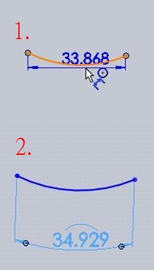

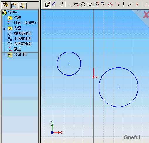

GNEFUL大师的2004-2-3的帖子中,有这样一个标注圆心的实例,在2010中我怎么做不到?是版本改变了吗?还有一个是标注弧长的演示,我也不会 ,太衰了!帮帮我!

楼上说的很对,2010同样是这样的,标注圆弧的时候,智能尺寸选定后,将圆弧两个端点选好了,再单击一下圆弧本身就可以标注出弧长了。
发表于 2010-8-31 10:42:47 | 显示全部楼层 来自: 中国台湾
1.标注圆心的实例完全可以照做,重点是移动标示之端点。
2 ?" K7 L! B- @; Q; Z, q: i& h2.标示弧长需先移到弧线边缘等光标出现圆形记号(1),点一下再往外拉到想要标示的尺寸位置即可(2)。

圆心标注其实在标注的时候按住SHIFT,然后再选你要标注的点,直接就可以标注出
 楼主| 发表于 2010-8-31 12:09:45 | 显示全部楼层 来自: 中国江苏南通
3# yaoliugreat 谢谢各位大哥,这位大哥的方法好用!
