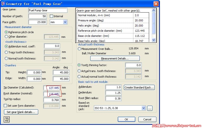

如图所示,romax计算的齿顶圆直径与齿根圆直径为什么不对?请教各位高手,谢谢!
发表于 2010-8-30 13:21:19 | 显示全部楼层 来自: 中国浙江杭州
不是对的吗?怎么不对了?
hero2006 + 2 积极参与
 楼主| 发表于 2010-8-30 21:50:04 | 显示全部楼层 来自: 中国江苏无锡
此齿轮法向模数为2,58齿,压力角20度,螺旋角20度,基本齿廓参数符合ISO 53号标准,即齿顶高系数为1,dedendum为1.25,齿根圆角半价为0.38,据此推算齿顶圆直径应该为2*58/cos(20)+2*1*2=127.444621
# N8 N3 n9 F+ E0 Q' a6 J" P哦,是我弄错了,两者计算的相差也不大!谢谢二楼
